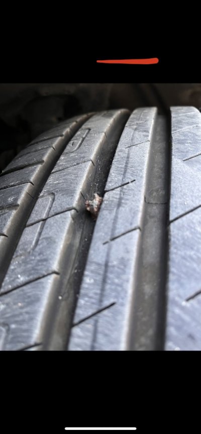

Sol ön lastiğime çapraz şekilde orta boyutlarda bi çivi girmiş. Lastik basıncım 10psilere düşmüş. Zar zor 22 psi lere şişirip en yakın lastikçiye gittim. Lastikçi lastiği sökmeden, çiviyi söküp, deliği genişletip fitil işlemi uyguladı. İlkkez gördüğüm için uyaramadım. Araştırdığımda sağlıklı olmadığını öğrendim. Şimdi sizlere sorum şu, ben bu arabayla hız yapmayı seviyorum, bu fitili çıkartıp mantar yama vs yaptırsam kesinlikle sağlıklı olur mu? Delik genişlediği için şüphelerim var. Yoksa lastik çöp mü oldu? Lastiklerim henüz 4-5 aylık, sadece patlak lastiği değiştirsem (veya ön ili lastiği) mi acaba? Yardımcı olabilirseniz sevinirim.
Fotoğrafta lastiğin fitilli hali:

Gecen gun benimde patladı deliği genişletip mantar ve ekstra yama yapti icerden
Bizim burada istanbul da kurumsal cok buyuk yer 30 kisi calisiyordur profesyonel yer olarak gozumde guvenerek yaptirdim
Ne kadar dogru islem bilmiyorum mahtar ve yama ayni islemde

Teşekkürler size de geçmiş olsun, mantar yamanın sağlıklı olduğunu söylüyorlar. Hem mantar hem de ekstradan normal yama yaptıysa bence sizde problem olmaz gibi geldi bana. Benimki ise direkt hiç sökmeden şak diye fitili bastı geçti 15 saniyede

Anlık çözüm diyebiliriz. Örneğin yedek lastik yok. Gelen giden de yok. Telefon da çekmiyor. O zaman fitil varsa uygulayın ve daha sonra lastikçide lastik sökülerek içeride yama yaptırın ve balansını da kontrol ettirin. Sıralama bu şekilde. Yani fitil mecbur kalınırsa.. Diğer türlü sağlıklı olanı yama.
Lastik değişimine gerek yok bence. Ama isterseniz zamanında rotasyon yaptırıp yamalı lastiği arkaya , daha doğrusu ön lastiklerle arka lastikleri yer değiştirirsiniz..
Geçmiş olsun..
