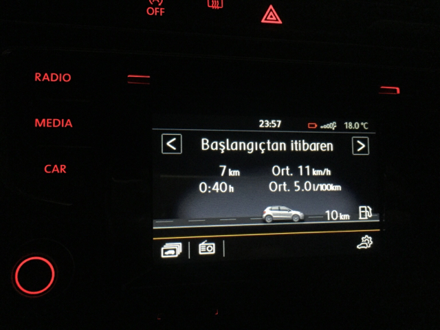

Merhaba arkdaslar. Bu kodlamayı 1 hafta kullandım. Çok iyi gözlemledim yakıt ortalamam 4.5-5.5 civari iken suan 6 larda seyrediyor.
Yani ortalamam arttı. Bide şöyle denemem oldu 50 tl mazotla 200 km yampıstım kodlamadan önce. Kodlamadan sonra 170 km yaptım.
Aracım polo 2016 1.4 tdı 90 hp dsg ama kodlama sonrası performans çok iyi. Bu akşam normale çevirdim kodu. Bakalım yakıt ortalamam düşecekmi

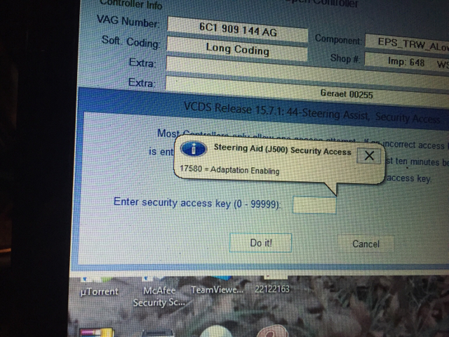

Evet 2016 polo ya kodladım :) yeni poloların alt yapı golf 7 ile aynı sadece kodlamalar bazen golfe göre aynı yerlerden çıkmıyor. Securıty acces farklı oluyor.
Az önce biyerden döndüm. Kodlamayı iptal ettikten sonraki ilk sürüşüm oldu. Ve ortalamam direk düştü hemde baya durk kalklı bir yolda 5 ortalamaya indi. Kodlama aktif iken aynı yolu 7 civarı gösteriyordu
