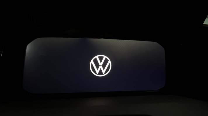

Arkadaşlar selamlar, bende golf 8.5 impression ile aranıza katıldım. Ancak alır almaz arabaya küçük dokunuşlar yapalım derken biraz can sıkıcı bir hata oldu. Hayalet ekrana çizilmesin diye herkesin aldığı koruyucudan aldık, takılan koruyucu iyi olmadı çıkarıp tekrar yenisini takarız derken arkadaşım küçük vantuzla köşeden kaldırmak istedi ve ekranda beyaz iz kaldı sağ alt köşede. Lcd ekran içten kalktı sanıyorum. Küçük bir iz ama araç yeni olunca insanın canı sıkılıyor. Ne yapmamı önerirsiniz. Servis fiyatı çok yüksek, bazı yerlerde orjinal üst paketlerin ekranını takıyorlarmış tabi ama garanti dışı kalma problemi var. Önerileriniz paylaşırsanız çok sevinirim. Teşekkürler.

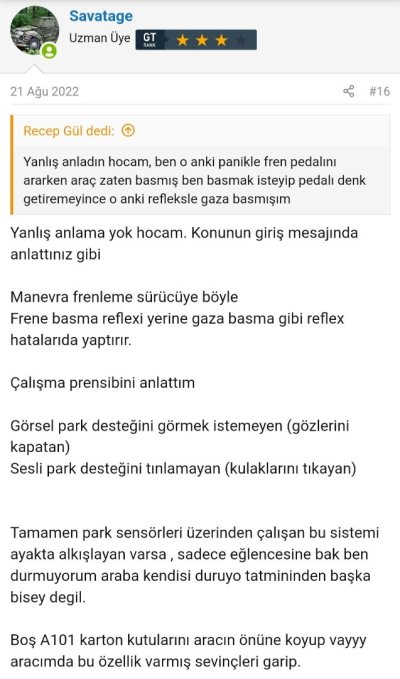

Golf 8.5 Manuel aracımla geri geri garaja girerken araç aniden frenleme yapıp kendiliğinden durdu. Bu neden olabilir
Manevra freni. Muhtemelen bir şeye çok yakından geçtiniz sensörler de yakın olduğunu algıladı. Öyle olunca durduruyor. Ben de yaşadım. Aracın soluna yapışık ağaç vardı onun dibinden park ediyordum sağa doğru. Ağacın dibine girdiğim için çarpacak sandı durdurdu. Aslında arabanın solunda idi ağaç carpmazdi artık. Aynı durumu yaşamışsınız. Park kısmından ayarlara girip kapatabilirsiniz

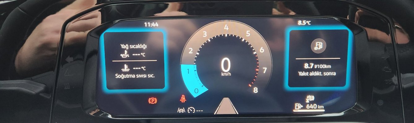

2. Aracın gösterge ekranında sanki ekrana baskı uyguluyormuş gibi belli noktalarında renkte dalgalanma var. Sadece simsiyahken belli oluyor. Görsel şu şekilde:

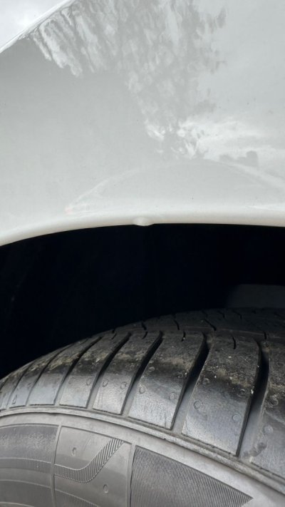

3. Aracın sağ ve sol çamurluk ağızlarında boya damlaları mevcut. Hiç mi kalite kontrolden geçmedi diye düşünüyor insan. Görsel şu şekilde:
Ekli dosyayı görüntüle 81915
Ekli dosyayı görüntüle 81914

2. Sorununuz ise direkt olarak panelden kaynaklı. Monitörlerde de sıkça rastlanan bir problem. Çözümü ekranın değişimi. Benim aracımda böyle bir şey yok yani sizdeki durum anormal. Servise gidip bu fotoğrafı gösterin yardımcı olurlar diye düşünüyorum.
