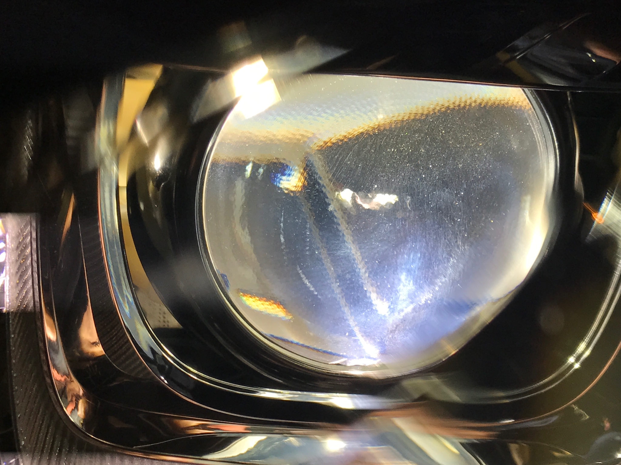

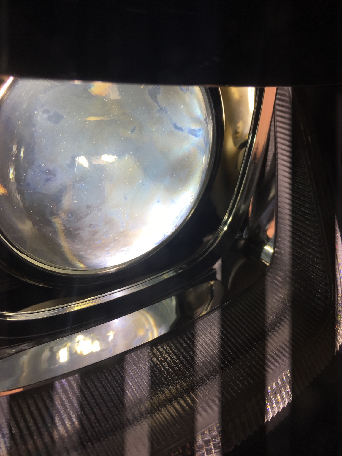

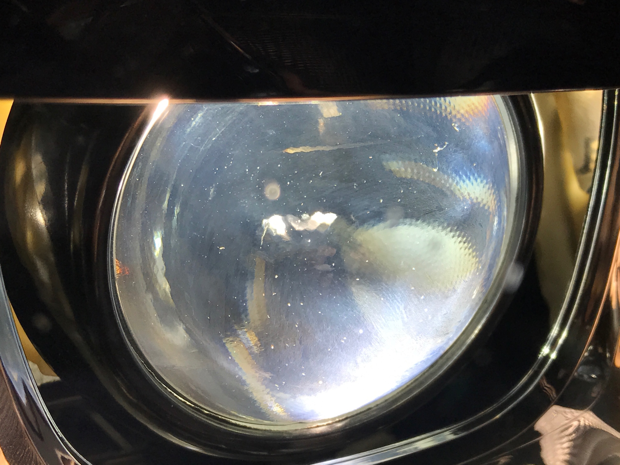

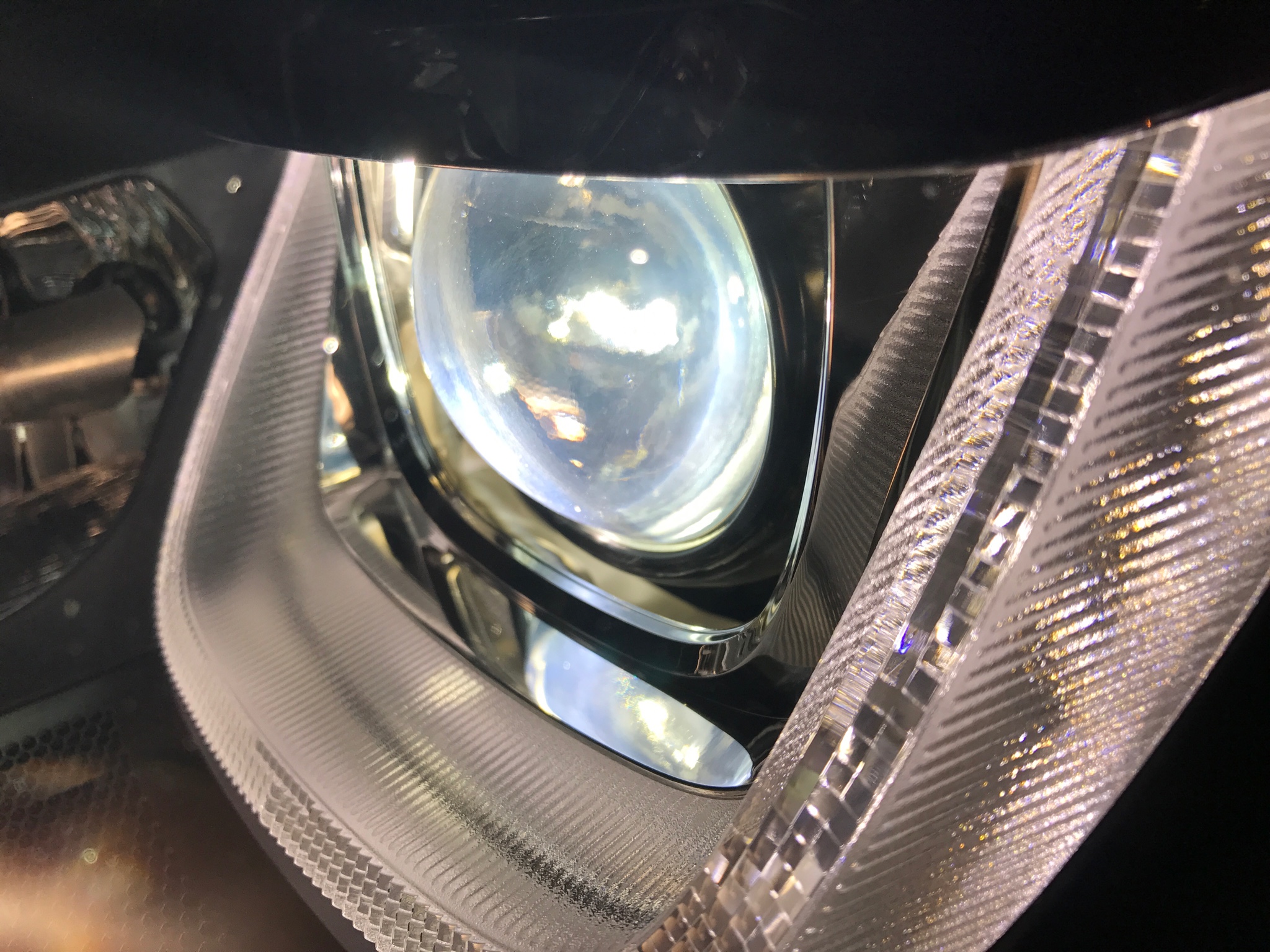

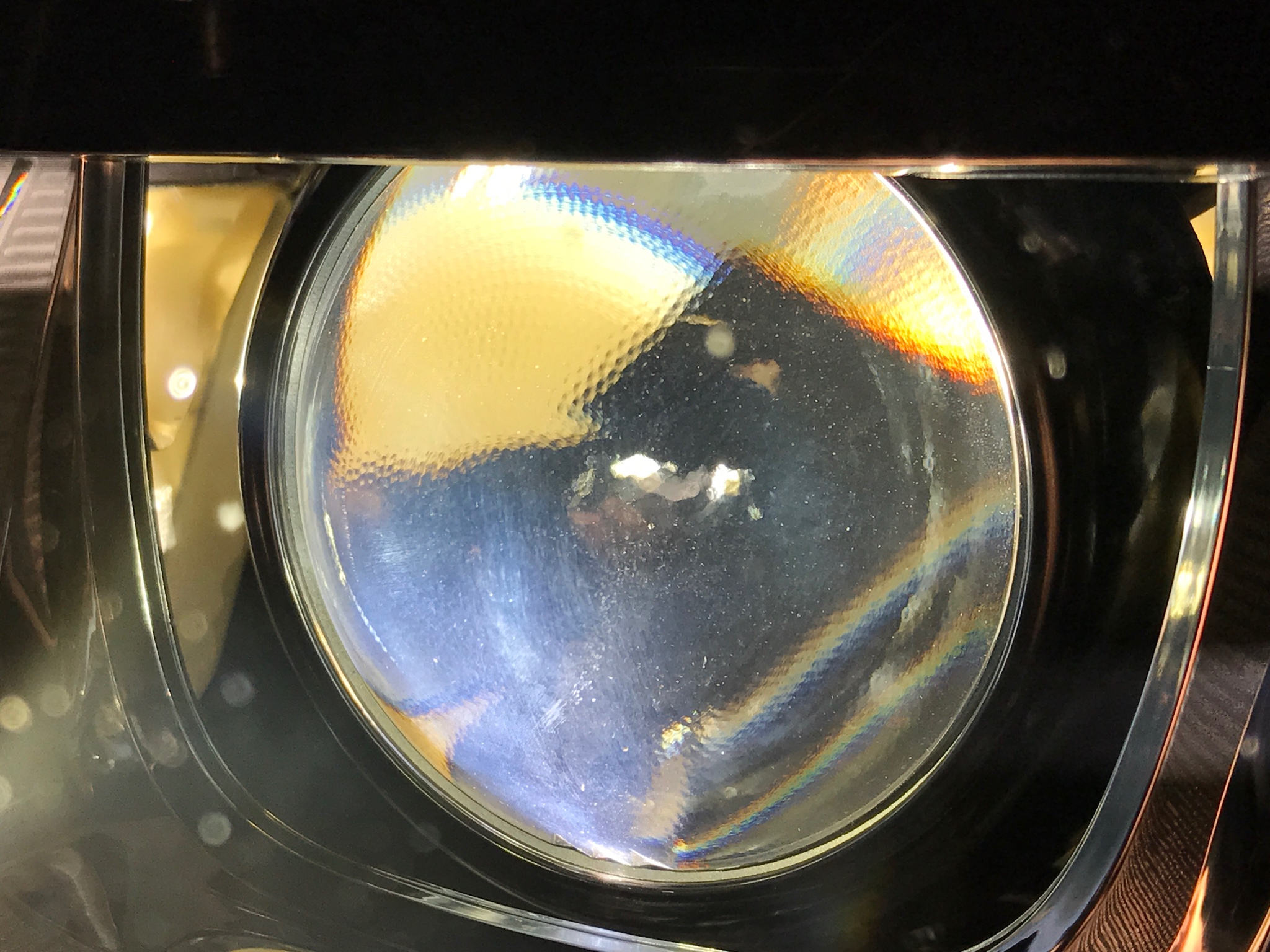

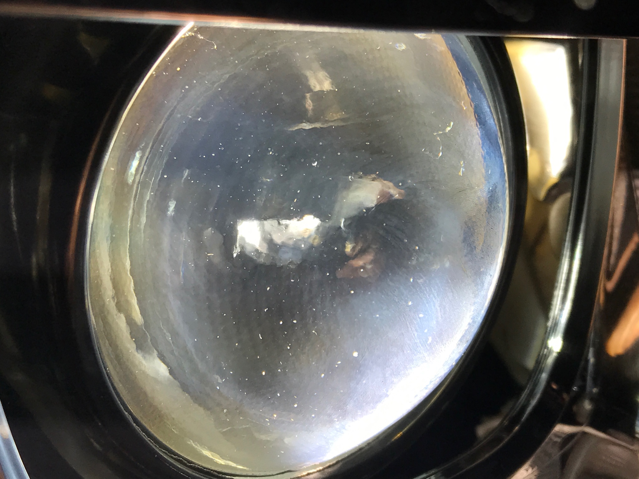

Arkadaşlar bakıma az kaldı, gerekirse bahsedeyim diyorum sizce farların durumu nasıl?
Bu aracın farlarından hiç memnun değilim, bilmem nedendir mk6 golfümün bi xenon farları muhteşemdi bunun yanında. Yine de toz konduramıyorum esasında belki bir problem vardır golf 7 lerin hepsi böyle değildir diyorum ama bunu ispat edecek bir veri de elde edemedim henüz.
Sol far
Sağ far
Buğulanmaya başlamış hocam. en azından şikayetlerinize yazın ki kayıtlarda gözüksün  :'(
Aynı lekenme sorununu bende yaşıyorum, hafta içinde servise gidip tecrübelerimi paylaşacağım.
Benim merak ettiğim bu olay aracın ışıtma kabiliyetini etkiliyor mu? Bende de bu sorun var ama eğer aydınlatma kusuru yok sadece kozmetik ise değiştirmek için uğraşmayacağım Yeni değişim yapan arkadaşlardan aydınlatmada ki farkı (öncesi sonrası) ve izlenimlerini bekliyorum şimdiden teşekkürler
Aydinlatmada ilk etapta pek bir sikinti yok lakin ilrrleuen evrelerde sikinti yaratiyor. hatta ve hatta cok ilerlemis olanlarda led xenon oldugunu anlayamiyorsunuz bile. Garanti varsa zaman kaybetmeyin derim hocam.
Son zamanlarda nerede park etmiş highline Golf görsem eğilip farına bakıyorum. Baktığım hemen her araçta benzer lekelenmeyi görüyorum. Anlaşılan bu sorunu yaşamayan bi xenon golf yok gibi bir şey ama çoğu kullanıcının bundan haberi yok. Vw'in bu konuda birgeri çağırma yapması gerekiyor bana göre.
