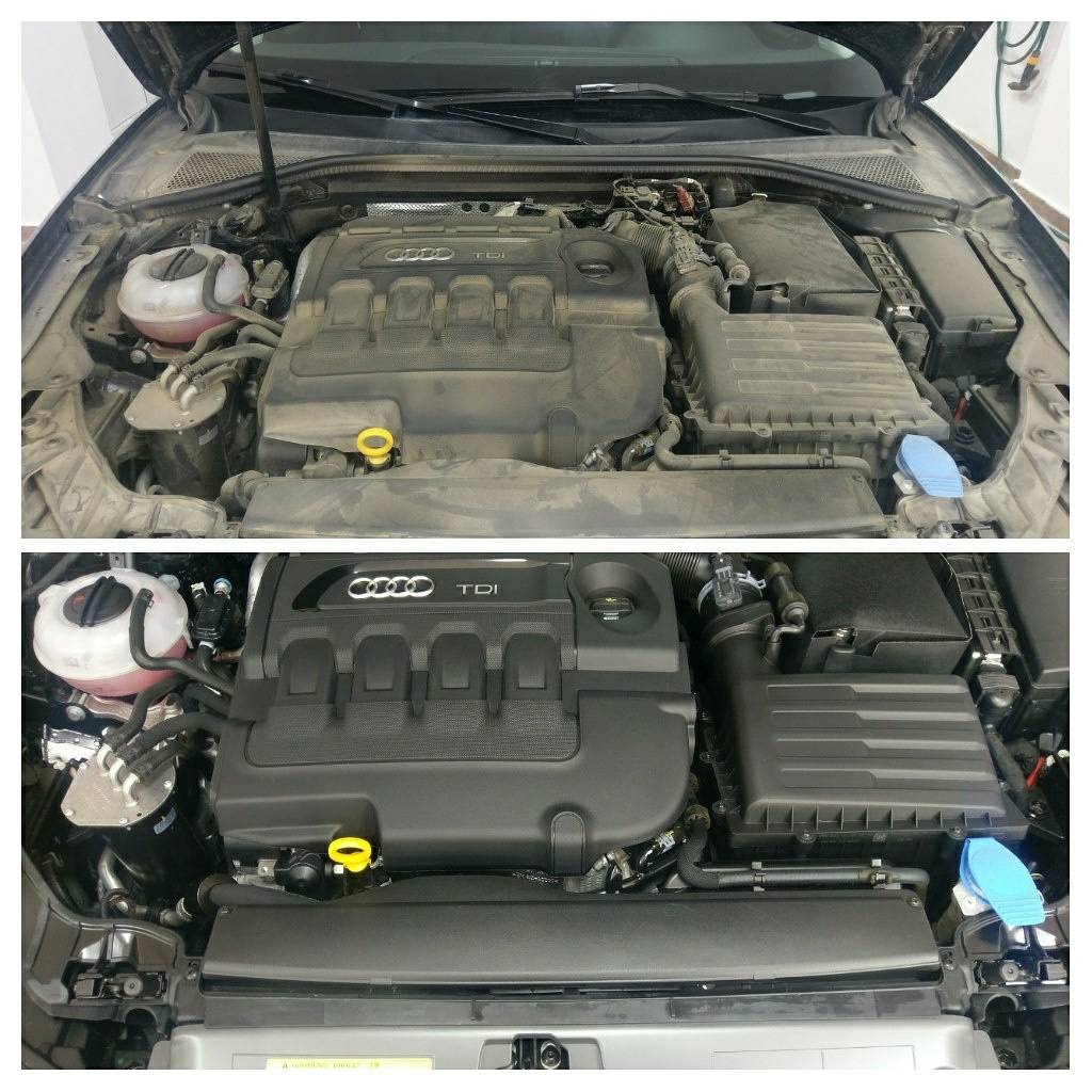

@forzaGilles Ali hocam gerekli açıklamayı yapmış . Buna ek aracın motoruna su tutulduktan sonra (Benzinli motorlarda özellikle lpg de varsa su tutmak daha risklidir gerekli yerleri maskelediğinizden mutlaka emin olun ) maskelemek için koyduğunuz tüm poşet bez v.s ne varsa söktükten sonra önce motora hava tutup sonra motoru 10-15 dakika çalıştırmanız da fayda var . Bunun dışında plastik ve kauçuk parçalara auto finesse spritz tarzı ürünler kullanarak tozlanmayı geciktirebilir ve plastik aksamlara doğal halinde görülmesine yardımcı olabilirsiniz . Benim yaptığım temizlikte ben auto finesse spritz kullandım .
Bunların dışında motoru sık sık yıkamanızı tavsiye etmem motorun kirli kalması aracınıza zarar vermez fakat yanlış metodlarla temizlemek ciddi zararlara sebep olabilmekte .
