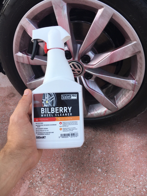

Bugün aracımı temizledim ve yaptığım işlemleri sırası ile ve siz değerli forum üyelerine bir fikir olması ümidi ile paylaşmak istedim.
Öncelikle elektrikli süpürge ile halı ve döşemeleri süpürmekle başladım işe.
Daha sonra auto finesse spritz, detay fırçası ve mikrofiber bez ile göstergeler göğüs ve diğer plastik aksamı detaylı bir şekilde temizledim.
İç temizlik bittikten sonra jantlara geçtim öncelikle gtechniq w6 iron remover ile demir tozu balata tozu temizliği yaptım
Daha sonra yıkama yapıp valet pro bilberry ve jant fırçası yardımı ile bir temizlik daha yaptım.
Aracımla uzun bir yolculuktan geldiğim için demir tozu temizliği sırasında araçtaki sinek böcek kalıntıları için chemical guys bug tar wash sprey i bu kalıntıların üzerine sıkıp yıkamaya geçene kadar çalışmasını bekledim.
Bu yazdığım işlemler yaklaşık 2 saat kadar sürüyor ve daha sonra bir durulama yapıp yıkamaya geçiyorum. gyeon q2m bathe+ plus şampuan ve koyun yünü yıkama eldiveni kullanarak çift kova tekniği ile aracın tavanından başlayıp sırası ile direkler kapılar kaput bagaj en son tamponlar ve alt saçaklar olarak parça parça yıkama durulama yaptım.
Yıkama işkemi bittikten sonra chemical guys wolly mammoth mikrofiber kurulama havlusu ile aracımı kuruladım.
Aracım komple şeffaf kaplı olduğu için üzerine hidrofobik etki ( su iticilik) sağlayacak bir üründe kullandım. Kullandığım şampuğanında bu özelliği var ancak ben biraz sağlamcıyım sanırım.
gtechniq c2v3 liquid crystal sprey ile bu işlemi gerçekleştirdim uygulaması çok kolay her parçaya iki yada üç fıs gelecek şekilde püskürtüp mikrofiber yumuşak bir bez ile siliniyor iz bırakmıyo camlarada uygulanabilir. Tabiki jantlarada. Bu sayede araç daha geç kirleniyor.
Bu işlemden sonra sıra camlara geliyor chemical guys window cleaning ile camları cam bezi yardımı ile içten ve dıştan sildim.
En son geldik lastik parlatmaya valet pro black to the future ve bir aplikatör sünger yardımı ile lastiklere sürüyorum etkisi çok iyi çok beğendiğim uzunca süredir kullandığım üründür tavsiye ederim.
Ve işlemlerimiz tamamlanmış oldu güle güle kirletelim keşke hiç kirlenmese [emoji4]

Jant temizliği için tavsiyeleriniz nedir.sonaxin jant temizleme jeli mi valet pro bilberry veya başkası mi
