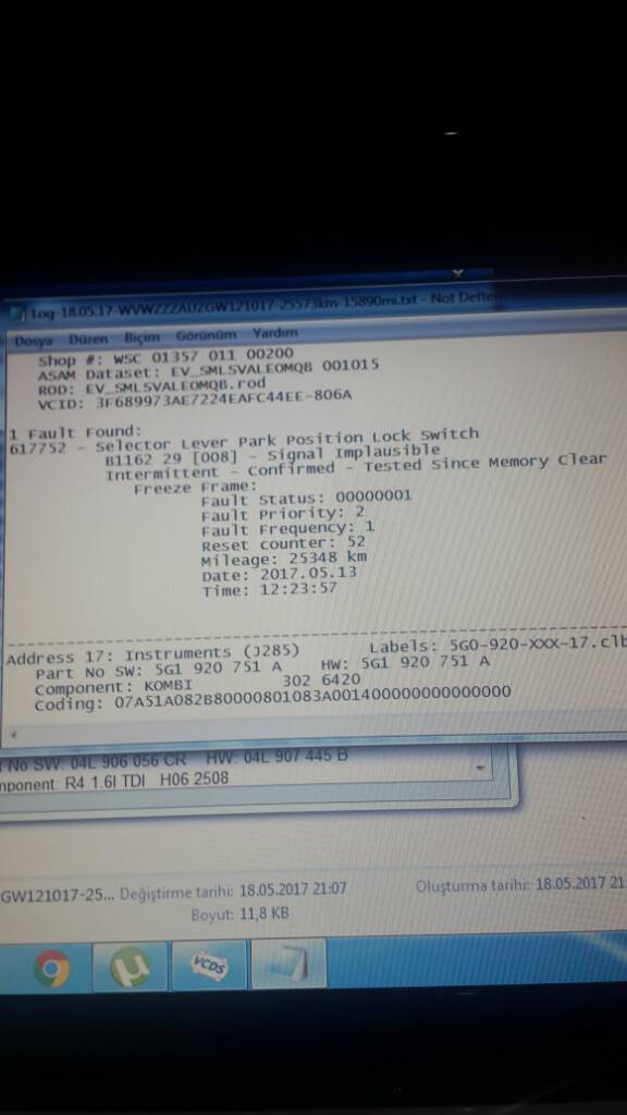

Arkadaşlar dün aracıma vag kablosu bağlayıp bu konu ile ilgili hata vermiş mi diye baktım ve sonuç. Bingo.
En son uyarıyı aldığım tarih bu. Adres 16 da steering wheels başlığı adı altında kayıt tutmuş araç. Hiç silmedim ki servis bagladiginda da çıksın ve kayıt acsinlar.
