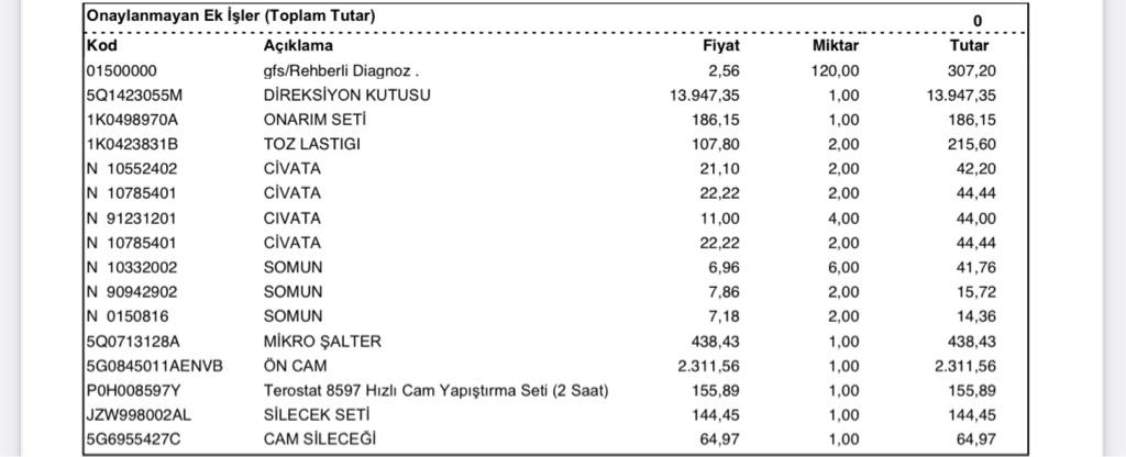

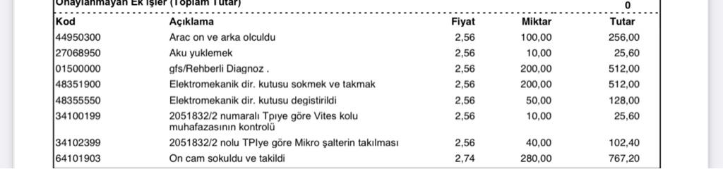

Güncel Bakım Masrafları
Birkaç net fiyat var elimde belki yardımı dokunur.+18 kdv
