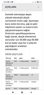

Adamlar deseki New generation plus
Ürettik bize göre 50 bin vw e göre 30 bin onayı olan old generation a göre (flexible service )
Artık yağımız 70 bin km 2,5 yıl ömürlü deselerde nafile . burda 12 ay/15.000 km aynen devam eder.
Yağ simmmmsiyahhhhh olmuş tühhh
Filmleri......

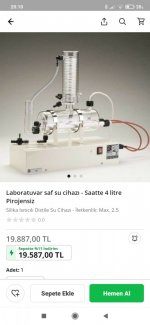

@tgun89
Saf su cihazı var derken çalıştığınız yerde mi var ? (Sektör bu sanırım)
Evde böyle bir cihaz olması büyük ayrıcalık.
Suyun sadece hidrojen ve oksijen iyonlarını barındıracak sekilde
Potasyum , magnezyum , klorür, flor, demir sodyum tuzlar vsvs tüm anyon ve katyonları ayrıştıran eleyen cihaz olması güzel.
Bendede olsa
