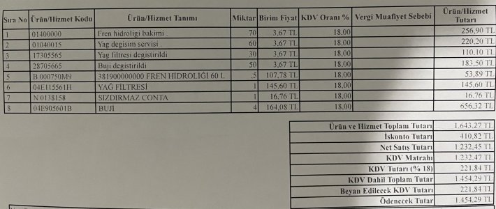

Ekli dosyayı görüntüle 53574
Fatura bu şekilde. Sanırım benim de son yetkili servis bakımım oldu.
Teşekkürler paylaşım için.
Hidrolik değişimi 60>70
Yağ değişimi 30>60
Buji değişimi 30>50
Hem birimleri hemde birim fiyatı artırmışlar uyanıklar aynı para olsun diye.
Birim fiyata %30
Parçalara %9,41 zam uff uf
Yağ değişimi 30>60
Buji değişimi 30>50
Birim fiyata %30
-2019 yılında hidrolik değişimi için benim faturaya (70 birim) yazılmış., (ama bazı servisler 60 birim yansıtıyor) fakat aradaki 10 birim farkı hidrolik sıvısı miktarını artırarak (fazla göstererek) bertaraf ediyorlar. Şöyle ki bazı servisler hidrolik sıvısı miktarına 1 lt. yazıyor bazısı 1,15 lt. yazıyor, bazısı 1,5 lt. yazıyor (araçların hepsi Golf)
-2016 yılında “yağ değişim servisi” için benim faturaya (60 birim) yazılmış.,
Yani bu 2 kalemde birim olarak değişim olmamış.,
Buji değişimi eskiden (30 birim iken) 50 birim olmuş,
Parçalar zamlanmış., bu zam zaten yılbaşından sonra yapılacaktı., ama yapılan zammı hangisine bağlıcaz bilmiyorum.,
İşçlik fiyatları 2,82 tl.den 3,67 tl.ye yükselmiş.
Bunun hesabını en iyi sen yapabilirsin hocam., eski excel tablosu ve yeni excel tablosu hazırlayıp karşılaştırmak gerek :)
