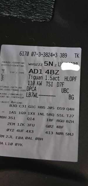

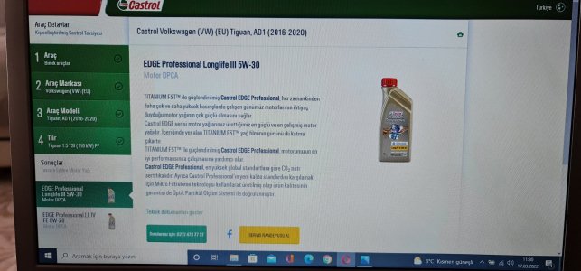

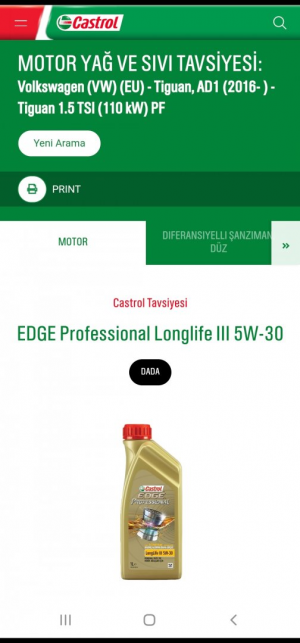

hocam benim araç 2020 tiguan 1.5tsi AD1. çıkan sonuç ve araç bilgi etiketi aşağıda...
    238.5 KB · Görüntüleme: 38
    91.1 KB · Görüntüleme: 38
    345.6 KB · Görüntüleme: 36
