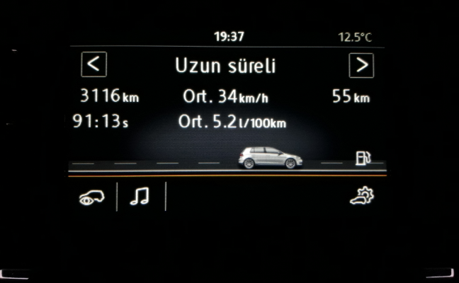

Eskilere baktım 2018 yılından sıfırlanmamış en uzun mesafemi buldum.
3116 km 91 saat ediyorsa
15 bin km 438 saat yapıyor.
Daha bu hızlı sürdüğüm zamanlardan bir kesit...
Ortalama hızın 25 e falan düştüğü zamanları hesaplarsak 15bin km 600 saate denk geliyor...

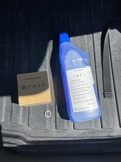

Merhaba dün servisten 1.4 TSİ için yağ filtresi aldım
Parça Kodu:04E115561H
Yedek parça tanıdık olduğu için içeri girebiliyorum ve pc ye bakabiliyorum.Arkadaş satış için parça kodunu girdiğinde:’ Dikkat,maliyetin altında parça satışı yapıyorsunuz devam etmek istiyormusunuz ?’gibi bir uyarı geldi.
Filtre için 119₺
Cam Suyu için 48₺
Conta için 21₺ ödedim

Size işçiliği bedava yapmışla kısaca 300₺ gibi bir indirim yapılmış. O da muhtemelen daha önce eksik iş yaptıklarında özür mahiyetindedir.
Bütün malzemeyi yapan yer mi temin etti?
Akla yatkın tek barem yağ fiyatı.
Demezler hocam. VW servisleri kaz gelse de yolsak anlayışında malesef ki.
Merhaba Hocam Sadece Castrol motor yağını ustanın kendi dükkanından temin ettim 600tl ye.
Diğer filtreleri ve bujileri kendim aracın üzerinden çıkanları numune olarak malzeme satan yere götürüp temin ettim. Yağ filtresi üst mesajdaki arkadaşın paylaştığı resimdeki kutu ile birebir aynı ama model bilgisini sorarsan şuan hatırlamıyorum. Hava ve polen filtreleri mann bosch gibi bilindik markalar değildi yanlış hatırlamıyorsam kruger diye bir markaydı. O günde biraz hafif rahatsızdım dükkan dükkan gezmek istemedim. Benzin filtresi aracın üzerindeki ufi marka ile aynı marka ve kod Yağ ile yağ filtresi ve bujileri orjinal markalarına göre alınca hava ve polen filtresini önemsemedim açıkcası.
