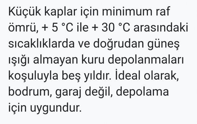

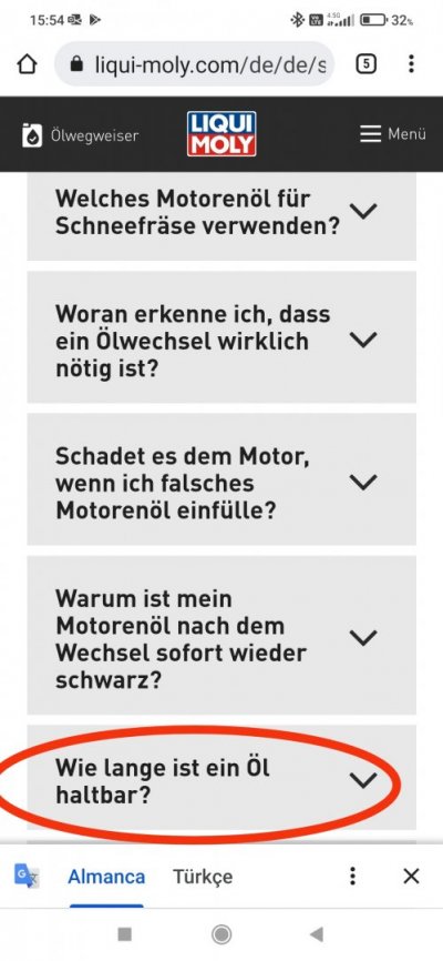

Merhaba hocam görünce ben de alayım dedim ama tarihini merak edip sordum. Cevap görselini ekledim.Screenshot_2022-06-11-15-26-19-730_com.opera.browser.jpg
1 sene önce üretilmiş yağdan hiç bişey olmaz., gönül rahatlığıyla kullanabilirsiniz.,
Ancak her ne kadar yağın kapağı açılmadığı sürece 5 yıl raf ömrü var deseler de.., 2 senelik ve daha eski yağ almayınız.

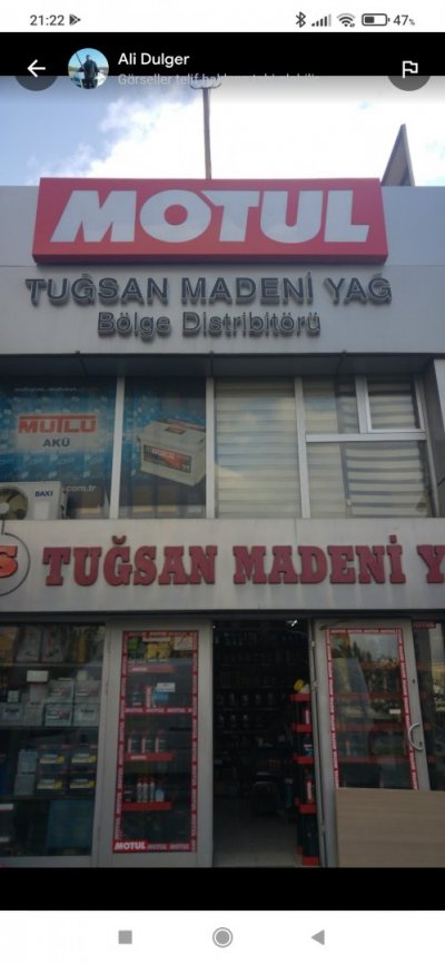

Ankarada Motul orta anadolu bölge distrübütörü TUĞSAN madeni yağlar var.
Benim satın alma yaptıgım AKsu motul yetkili satıcısıda tugsanın 2 km ilersinde.
Bu adamlar tüm iç anadolu + orta batı karadeniz merkez deposuna sahip
Depolarını gezmistim gittiğimde
Eee bildigin devasa depo/antrepo/silo/hangar
Yerden 7 metre yükseklikte depolama rafları var. Ve bu raflardan forkliftle indirme yükleme yapılıyor.
Bu deponun doğal olarak ısıtmasız ,,, kışın NEM +AŞIRI SOĞUK
Şartlarına kim garanti verebilir? Bildigin hangar sonucta
Bu yüzden yorgan altı yaz kış +22 sabit derecede evde saklayan tereddüt etmemeli

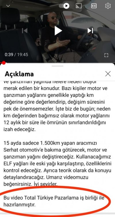

Ee ne bekliyorduk ?
Videonun finansörü
Renault resmi yağlarının türkiye distrübütörü Total türkiye(elf tedarikikçisi)..(yağ satmak / pazarlamak / sirkülasyon devam ettirmek varken)
12 ay / 1500 km yapmıs Benzinli aractan bu yağı boşalttılar?
Katakullinin böylesi ?
Ben yıllardır senede 1500 km yapan (1500 ü aşmayan)
Peder beyin chevy cruze (lpg yok) benzinli aracının tam 12 ay 1500 km yapan aracından nasıl oluyorda halen sapsarı yağ tahliye ediyorum ? (Ya da ettim geçmiste)
Birde kendinizle ters düşmeseydiniz ?
Renaultun offical bakım aralıgı benzinlilerde 12 ay/15.000 iken
(Dizellerde 12 ay / 20.000 km)
Benzinli renoyla 12 ay eşsek gibi dere tepe 15.000 km yapıcam motor sağlığı+yag durumu renoya göre optimal olacak
Diger tarafta
12 ay 1500 km yapan aracta motor yağı sekil A daki gibi 100 yılın en acıklı filminin trajik fragmanı gibi olacak
Kandırıkçılar
Ya sizin elf yağlarınız dandik
Ya bizim Gm Onaylı Motul-efe yağlarımız muhtesem ??

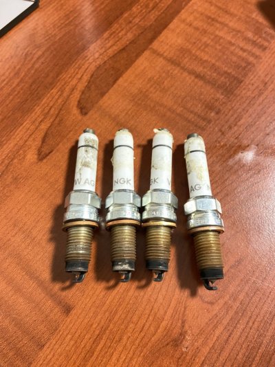

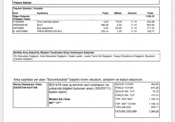

11.06.2022 tarihinde batman yetkili serviste buji ve fren hidroliği değişimi yaptırdım 1364 tl tuttu %15 iskontolu araç 2018 model 63750 km de üzerinde ki ilk bujiler değişti . çıkan bujiler bu durumdaydı

@mehmetcimcik
4 yıl 63k km iyi yeterli bir süre degişim için
4 yıl 35-40 bin de olana hadi +1 yıl daha max 2 yıl daha esnetme olabilir.
