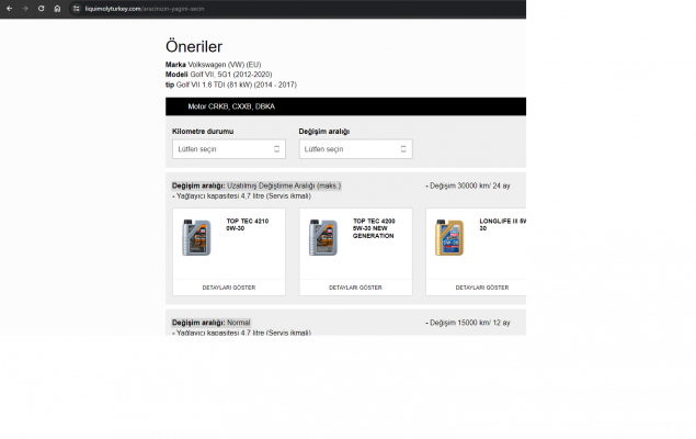

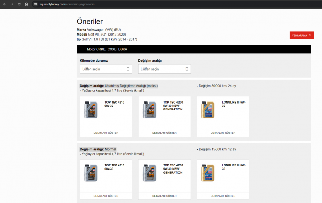

Aşağıda resmi siteden resmi rakamlar var. Burada kafa karıştıran durum şu, aynı yağa hem 30.000km/24 ay yazması hem de 15.000km/12 ay yazması.
Bu durumda da araç üreticisinin tavsiyesine göre hareket etmek gerekiyor.
Fakat bence şu da çok net: 15.000km/12 ay yazan bir malzemenin daha uzun km ve zaman gideceği muhakkak test edilip onaylanmış ve üreticinin kendisini garantiye almak adına (veya daha fazla satış yapıp kâr etmek amacıyla) minimum değerler yazılmıştır.
Dolayısıyla, (aşağıdaki yağ markası ve araç/motor özelinde) 12 aydan önce veya 15.000 kilometreden önce yağ değiştirmek kimse kusura bakmasın ama hem lüks hem israf.
Aşağıya bir de başka bir arabadan örnek veriyorum. Yani yağ konusu araçtan araca, motordan motora, yağ üreticisinden üreticisine değişir. Bencesi sencesi olmaz.

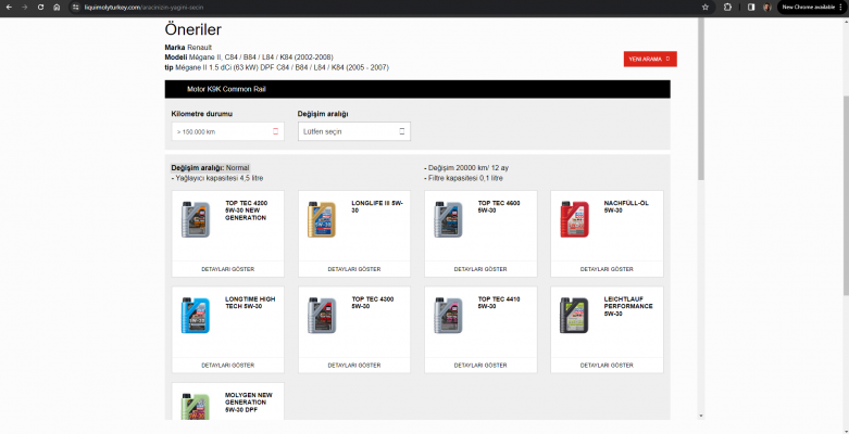

150.000 km'yi geçmiş 1.5 dci Megane 2 için de normal aralık 20.000 km ve 12 ay.
