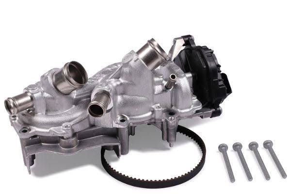

Yukardaki fiyat listesinde devirdaim listede yok ama
* Pompa kayışı * adı altında bir fiyat kalemi var.
Yani 1.5 tsi larda devirdaimi ne V kayışı ne de triger kayışı döndermiyor demekki
Bağımsız kendi kayışı var ve arca servis sadece bu kayısın degişmesini yeterli görüyor sonucu çıkıyor
1.5 tsi Devirdaim ve kendi kayışı (resim 1)
Birde devirdaimde 4 tane antifriz giriş çıkışı falan ??? Bu 1.5 tsi ların devirdaim çok farklı

Su kaçağı yoksa değiştirmiyorlar. Farklı bir devirdaim sistemi.

2019 101.000 km de 1.5 tsı kodiaq aracımın eylül ayında su eksilttiğini fark ettim. Uyarı vermesine gerek kalmadan rutin olarak kapıtu her 10-15 günde bir açıp kontrol ettiğim için görebildim. Kendi ustama gösterdim. Liftte inceledi ve devirdaim kaçağı dedi. Yetkili servisle görüştüm. 1.5 tsı araçlarda daha önce hiç devirdaim değişmedi. Siz emin misiniz kaçak olduğuna, 2 tane daha ek su pompası var onlardan da kaçak olabilir, helin bakalım inceleyelim öyle karar verelim dediler. Dedim ki bakın benim ustam diyor ki motorun arkasında, silindir kapağının tam arkasına denk gelen yerden antifiriz kaçağını gördüm diyor. Siz neden incelemek istediniz dedim. Kaç yıldır ben burda bu işi yapıyorum daha 1.5 tsı devirdaimi değişmedik dedi. İyi dedim.
Pek güvenmesem de yetkili servise gittim. Baktılar ve gördüler kaçağı. Bu kadar az olan kaçağı gören ustanızı tebrik ediyoruz dediler. En son devirdaimi yedek parça dan temin edip kendi ustama taktırdım.
Eylül de devirdaim ve kayışı birlikte 9.000 tl civarıydı. Şuan ne olmuştur bilmiyorum. Bu devirdaim farklı. Üzerinde termostat, kontrol ünitesi var. Yan sanayisi vardı ama tat vermez dediler. Orjinal alıp takdırdım. Eksiltme yok.

şu an serbest piyasada
1.5 tsi devirdaim bu fiyat.
Servis 16-17 bin çekebilir güncel fiyat olarak.
Değismemesi hakkaten iyi
https://www.onlineyedekparca.com/urun/volkswagen-t-cross-1-5-tsi-motor-devirdaim-su-pompasi-orijinal
Sanırım yanlış anladınız beni. Yedek parçadan aldım derken ben Yetkili servisin yedek parça birimini kastetmiştim.
www.onlineyedekparca.com dan değil. :)
Gerçi o dönem bu siteyle de görüşmüştüm fakat yetkili servisten 300-500 fazlasına satıyorlardı yanlış hatırlamıyorsam. Yetkili den alıp kendi ustama taktırmıştım. Yetkilide yaptırsaydım Hem parça 2 yıl garantili olacaktı hem de işçilik ve parçadan %15 indirimim olacaktı Fakat istemedim bunu.
Sebebi de ancak benim gibi titiz insanlar için kabul edilebilir. Devirdaimi takarken sıvı conta kullanacaklarını öğrendim yedek parça biriminden. O an tüm indirimlerden vazgeçip parçayı aldım. Kendi ustam devirdaimi sıvı conta KULLANMADAN taktı. Demek ki sıvı conta kullanmadan da fabrikasyon bir şekilde devirdaim parçası montajlanabiliyormuş…

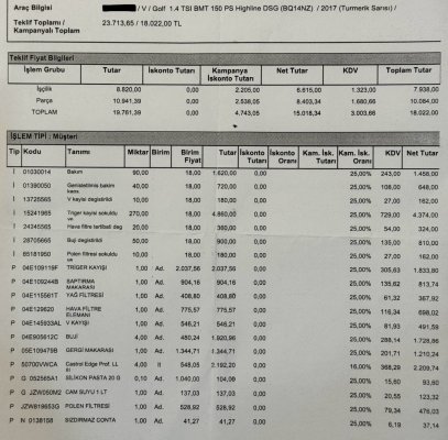

Ben de bugün Gaziantep Şahintaş’tan 1.4 TSI 120 bin bakımı için 18.000₺ fiyat aldım. İki teklifi de 5-6 kere kontrol ettim, bazı kalemlerde fiyat aynı olsa da bazı kalemlerde fiyatlar birbirine çok zıt, satır kaymış gibi. Motor farkından olsagerek sizde birkaç kalem fazla ürün var, artısı eksisiyle fiyatlar birbirine yakın gibi. Kendi yağımı getirmemi kabul ettiler, hava ve polen filtresini de bakımdan çıkartmak için şansımı deneyeceğim. Fren hidroliği vs. kontrole göre değişir dediler. İstanbul’da olsam güvendiğim ustama gönül rahatlığıyla yaptırabilirdim ama git-gel ile bakım aralığını kısaltmak saçma olacak. :) Bilgi için teklifi ekliyorum.
Ekli dosyayı görüntüle 72247
Karşılaştırma için güzel bir örnek oldu. Motor farkından dolayı bir kaç parça ve bazı fiyat farkları harici yakın bir teklif olmuş. Paylaşımınız için teşekkür ediyorum.
Bakım periyotlarını incelediğinizde 120.000 bakımının 6,5 saat olduğunu görürsünüz. Bu da dakika başı ücret ile çarpınca işçilik ücretine ulaşılır.
Sizin listeye bakınca bakım yağ buji polen hava vs. yaklaşık 10,6 saat yapıyor.
Yani kabaca hesaba göre siz aracı sabah 9'da bıraksanız, ertesi gün almanız gerekir.
Fiyat çok.
İşçilik ile parçayı eşitleme var gibi duruyor.
3 kişi ayrı çalıştı deseler yine olmaz. Yağ boşalt , triger set değiştir, buji değiştir, hava polen değiştir, yağ doldur.. kontrol..
Merak ettim kaç saatte bitirip teslim edecekler.
Evet bende tam olarak aslında işçilik maliyetine takıldım parça fiyatıyla işçilik kafa kafaya ve aslında işçilik olarak bir triger seti işciliği var uğraştırıcı. Diğer arkadaşların dediği gibi devirdaim da yok. Bu güne kadar alışıla gelmiş triger+devirdaim ayrılmaz ikilisini göremiyoruz. 1.5 TSI özelinde mi bilemedim açıkçası.
Birde İnstagramda ünlü gördüğüm Formen motors Triger seti + temizleyici + buji seti değişimine 15 Bin fiyat verdi + periyordik bakıma 7 bin dedi = 22 bin servis daha cazip gözükmeye başlamadı değil en azından garantili.
