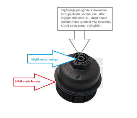

Arkadaslar hu7020z filtrenin icinden cikan kucuk conta nereye takiliuor
yağ filtresi (hu7020z)Aracın üzerinde siyah bir plastik haznenin icinde bulunuyor.
Bu plastik haznenin aşagıya bakan kısmında
Lokma ile çevrilip sökülen yağ tahliye ucu var
Kücük conta bu yağ tahliye ucunun contası
yağ filtresi icinde kalan eski yagın Normal legal bosaltması bu uç kısmı sökerek önce yağı bosaltma , sonra siyah ana plastik yağ haznesini cevirerek yag filtre kabını tümden aractan ayırma seklinde oluyor.
Ama bizim ustalarımız ne yapıyor. Alttaki yağ tahliye ucuyla hiç ugrasmayıp siyah plastik ana gövdeyi cevirip aractan ayırıyor. Yağ bu sekilde akıyor.
Kücük contayı da degistirmeye gerek yok diyorlar . ?????
