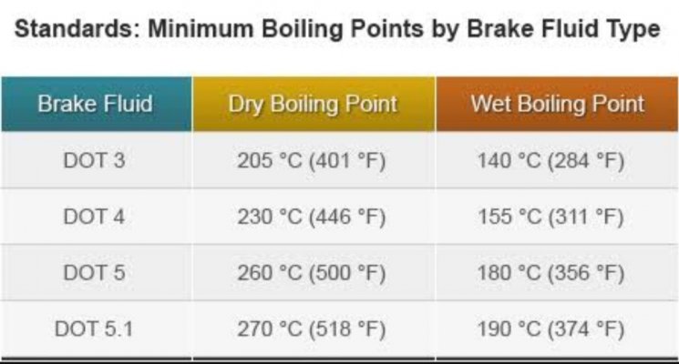

Fabrikasyon hidrolik 234 derecede kaynarken
7 yıllık hidrolik kaç derece de kaynıyor 190 mı ? 203 mü ? 215 mi?
Disk ısınırsa ısı transferi olur hidrolikte ısınır ?
Bana hidroligin ne kadar ısındıgını test edicek veri lazım ? Nem %4,7 ye cıkmıs artık 196 derecede kaynar verileri lazım

Antifirizin derecesini ölçen cihaz gibi,Fren hidroliğini ölçen cihaz da bu. Gözle ancak seviye kontrol edilir. Başka nasıl nem ölçülebilir ki?
Fabrikasyon sıfır araçta hiç nem kapmamış Dry(kuru) Fren hidrolik kaynama dereceleri ile
Nem kapmış (wet) fren hidrolik kaynama dereceleri ?
İyide ?
Ne kadar ıslanmış? Nemlenmiş?
%??? Kaç nemlenirse kaynama noktası cortluyor.

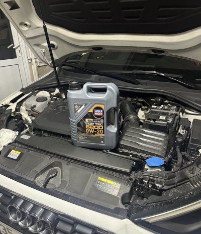

bugün 45.000 bakımını kendimiz yaptık, en son (30.000) bakımını 2024 nisanda Eröz de yaptırmıştım ancak işcilikten memnun kalmamıştım. Polen filtresinin yönünü ters takmışlardı ;(
0w20 motor yağı 2200tl
mann hava filtresi 550tl
mann yağ filtresi 200tl
motor yağını egemot’tan, filtreleri amazon’dan sipariş verdim

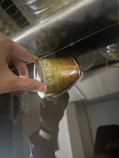

yetkili servisin taktığı yağ filtresi, yerli malı

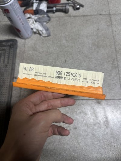

yetkili servisin taktığı hava filtresi, fransız malı
Polen filtresi ters olayı mı şimdi mi yoksa önceki bakım sonrası mı görüştünüz ?
Bu arada sizde ki motor kodu nedir? DPCA mi DXD mi?
Polen filtresi ters olayı mı şimdi mi yoksa önc eki bakım sonrası mı görüştünüz ?
bakımdan 2-3 ay sonra poleni çıkarıp bi kompresörle hava basayım derken fark ettim.
dpca diye biliyorum, evo1 olması lazım. 2022 35tfsi
