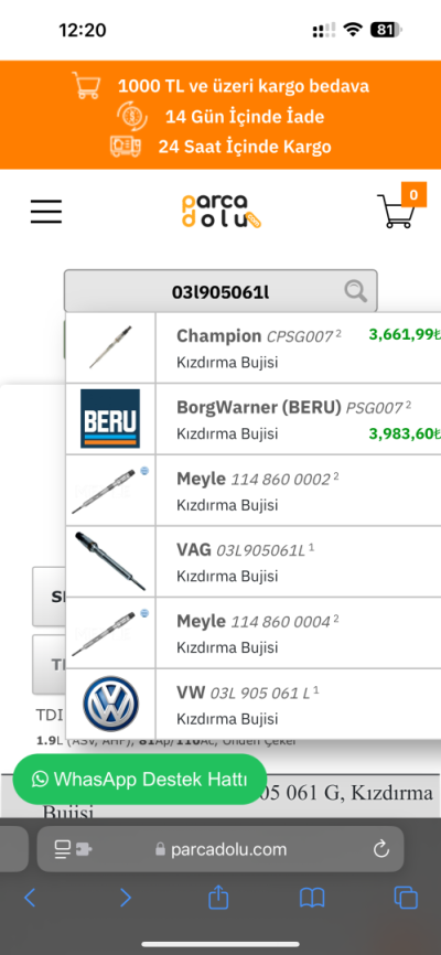

Muadil parçalar da 4000’e yakınmış. Herhangi bir yerde yaptırsan zaten 5000’e gelir. Düz ısıtma bujisi gibi ucuz ve yaygın eşdeğerleri yokmuş. Bu durumda servis en doğrusu olmuş.

sensörlü ısıtma bujileri piyasada 3500-4000 civari zaten..bu motor tiplerinde ısıtma bujileri pek bozulmuyor oradan şansızlık olmuş..

3 nolu kızdırma bujisi yukardaki mesajlarda bahsedildiği sekilde basınç sensörlü olan buji. (1,2 ve 4 nolu olanlar normal kızdırma bujisi)
Ve parca maliyeti yetkili servis dışında serbest piyasada 3000 tl ve üzerinde fiyatlanıyor

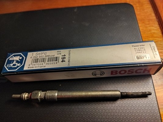

Aracın üzerinden fabrikasyon made in france bosch buji çıktı. Araca takılanda bire bir aynısı made in france bosch buji
Ngk yok zaten elimizde dediler
Maliyet işçilik dahil 500 TL
Bu tip Arıza / hata / errorlar bu maliyetteki külfetlerle eyvallah edilecek kabulllenicek tarzda.
2017 tdi manuel golf km 105 bin
Aractan çıkan eski buji , yeni takılan bujinin kutusu
