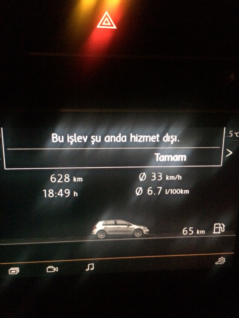

Sizce ek kamera nedir? Haftasonu yaptığımız kodlamalardan sonra çıktı
@Şefik Kayıt özelliği ile beraber bir ön kamera takılabiliyor mu acaba mevcut üniteye ?
Kardesım hangi kodlamadan sonra ek kamera çıktı?
