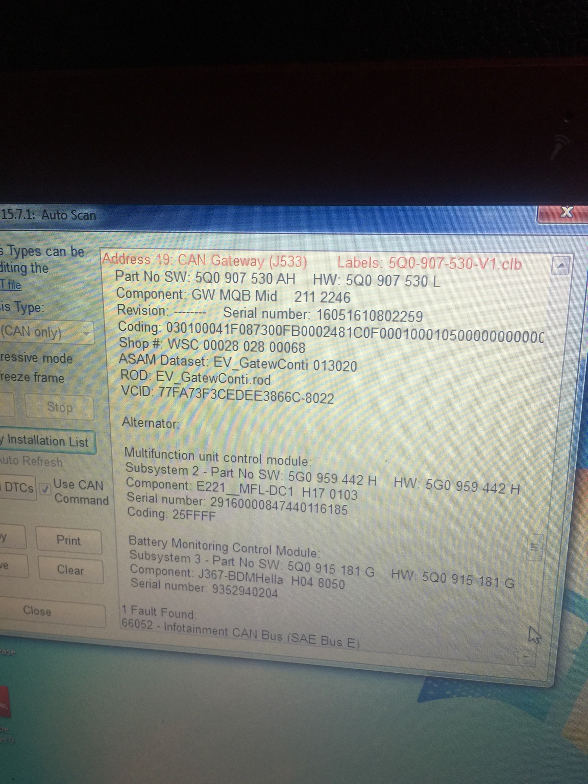

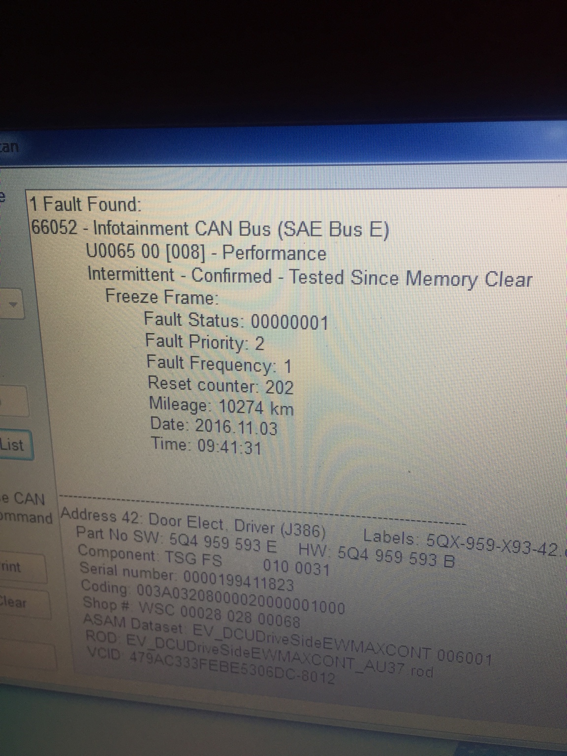

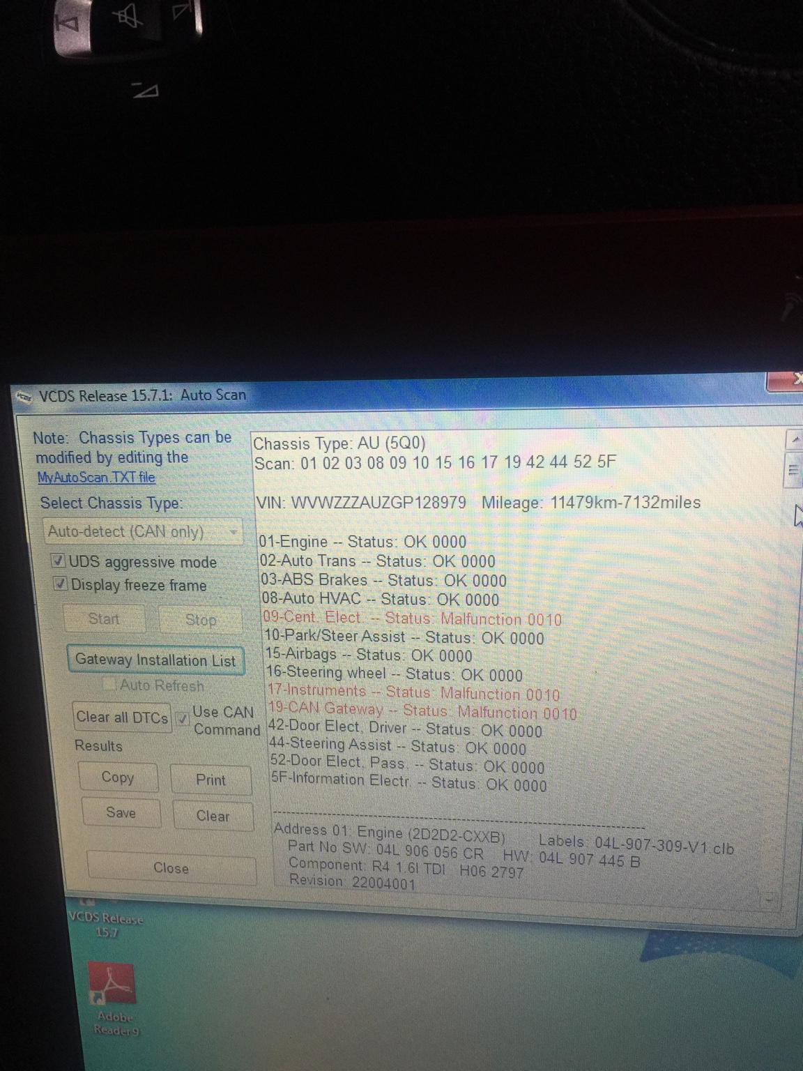

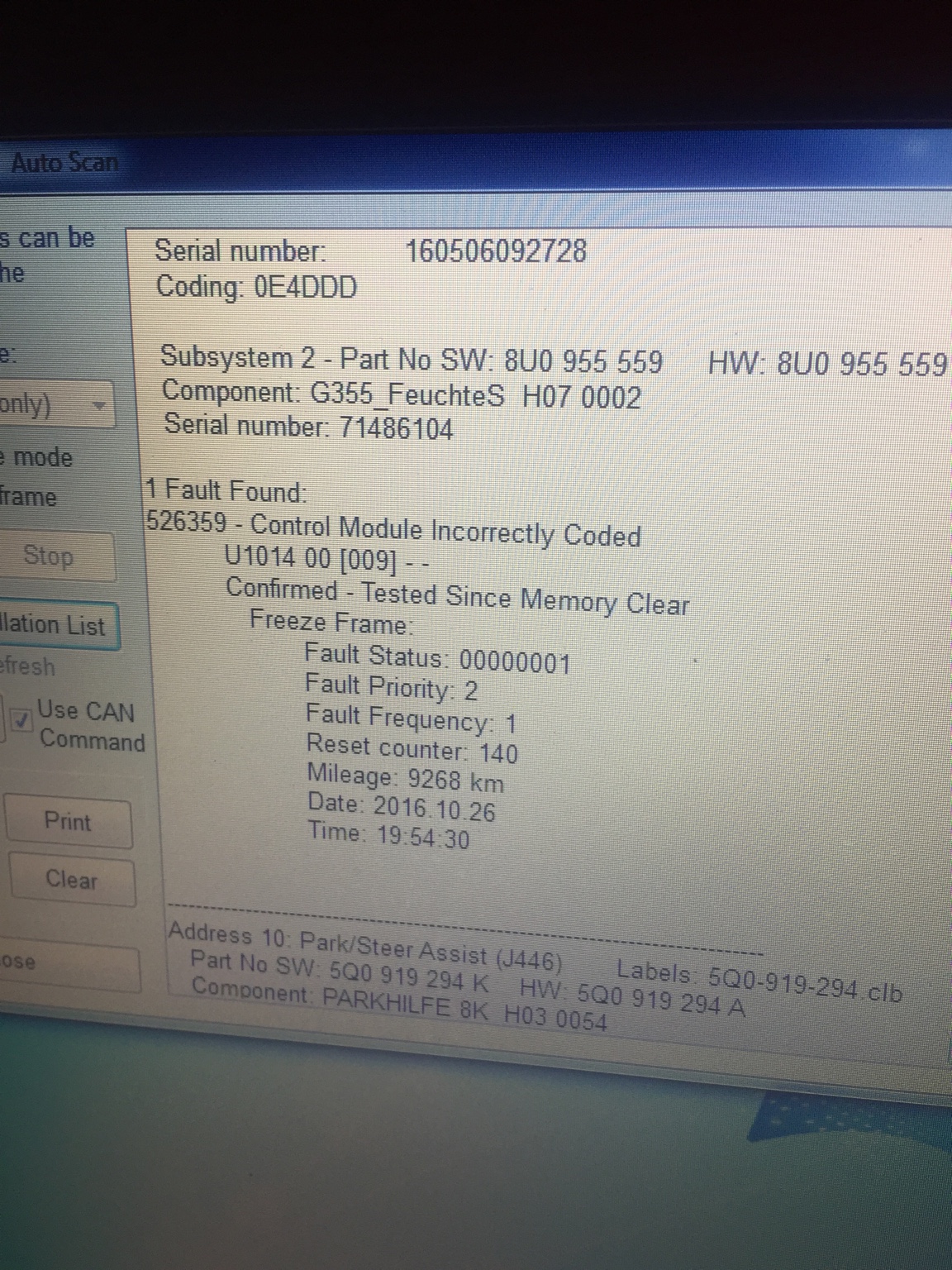

Auto Scan yaptığımda karşılaştım Vagcom ile
Aşağıdaki fault kodlar nedir sizce

Kodları silince tekrar geliyor mu ? 09 kısmında hatalı kodlama yapılmış olabilir. Diğeri de can hattında arıza olabileceği yönünde ama anlık olarak da vermiş olabilir. Araca sonradan takılan donanım var mı
