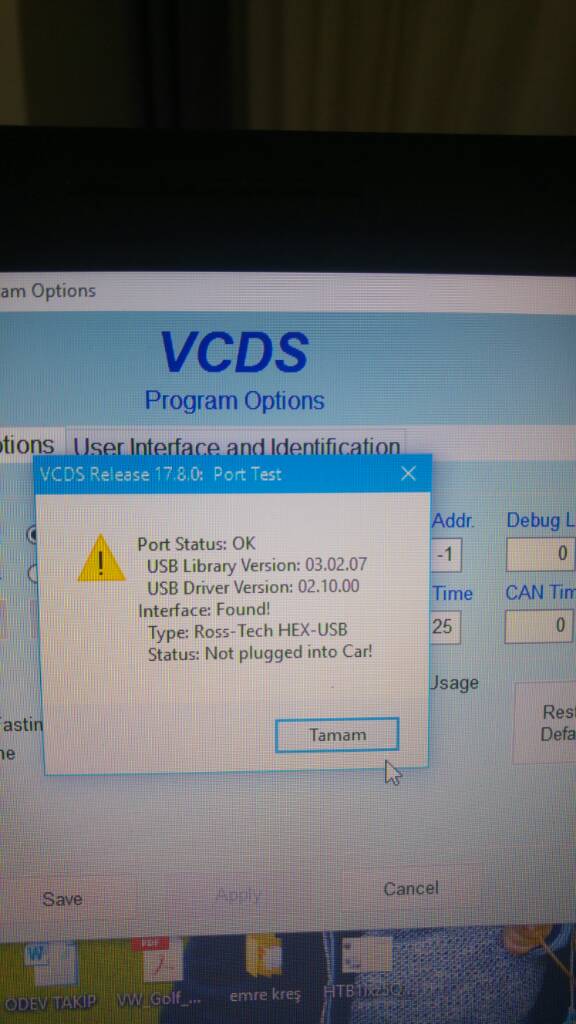

Bu sorunun sebebi nedir bilenn var mi acaba nasil cozulur

@mustik hocam kablo sürümü ile yazılım sürümü aynı mı? Bundan kaynaklanabiliyor
Kablo yeni geldi aliexpresten aldim klon yani kabloda 17.8 yazio ama satici bana 17.3 yazilim cd si gondermis bende kendim onternetten crack li 17.8 yazilimi indirdim ama diger yazilimda da ayni sekilde uyari veriodu valla anlamadim sebebini

Hocam satıcıya mesaj atın size yardımcı olacaktır. Bana yazılım için link vermişlerdi aldığımda. Yada başka bir 17.8 yazılım indirin ama denerken internete bağlı olmamasına dikkat edin yakmayın kabloyu.
