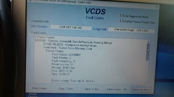

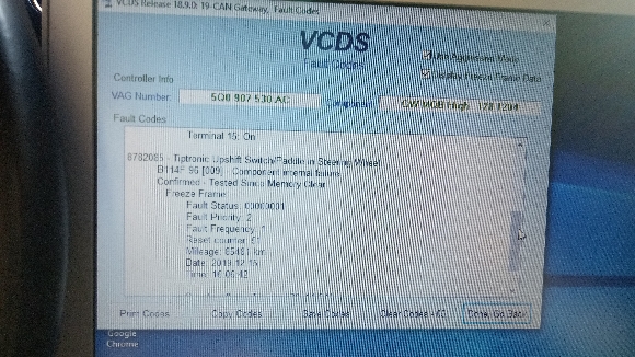

Bu hata ne hatasıdır bilgisi olan var mı? Araç 2014 Golf 1.4 Tsi Manuel.
Hatayı siliyorum tekrar gözüküyor bilgisayar bağlayınca. Kadran veya Multimedia ekranında herhangi bir hata, uyarı lambası vs yok.

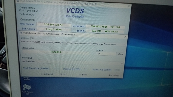

Kendi konumu kendim cevaplayayım başına gelen bir arkadaş olur belki. Aşağıdaki resimde görüldüğü üzere araçta yanlış kodlama yapılmış. Aktive olan kısmı deaktive yaptım sorunum çözüldü.
