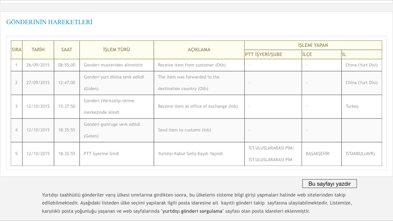

Kablomuz Türkiye'ye giriş yapmış [emoji41]
