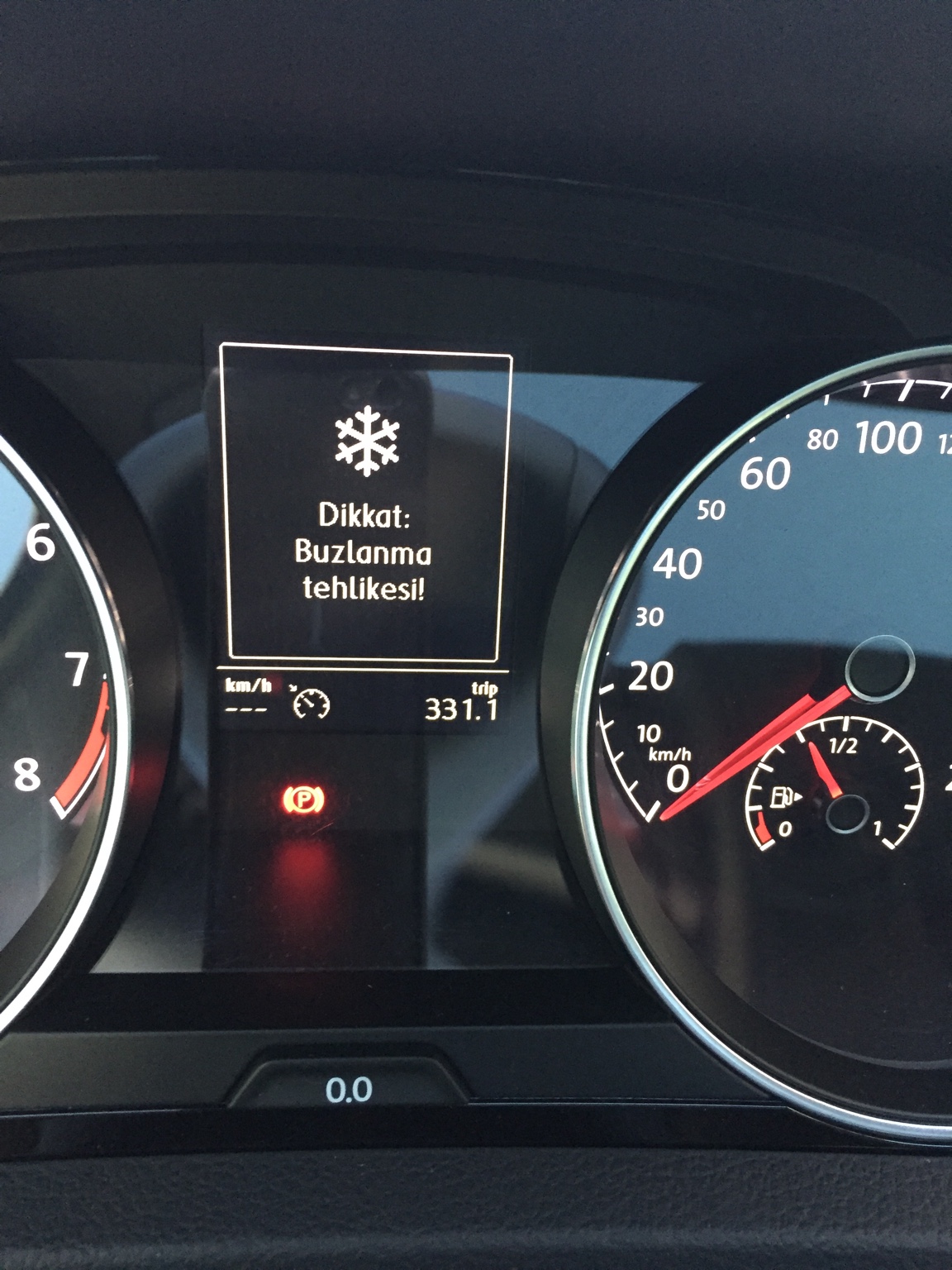

Benim şu aralar 1 litre civarında arttı sebebi de fotoğrafta :)
Hocam bulunduğum yer ülke geneline göre baya sıcak olsada yaz gibi değil sonuçta. 1lt artış var şehir içinde. Şehir dışı denemedim henüz
@radiation
1. İlk kilometre dolmadan ölçüm gerçekleşmiyor hocam.
Fakat araç ne kadar soğuksa o kadar optimal çalışma ısısına geç eriştiğinden doğal olarak ölçümler de yüksek çıkıyor.
  Havalar soğudukça aracın başlangıç ısısı düştüğünden doğal olarak yakıt tüketimi de artıyor.
Benzinli Turbolu araçlar soğuğu sevmezler yakıt tüketimleri 1 litre ve daha fazla artar
Dizellerde ise durum tam tersidir.
Dolayısıyla Muhammed Hocam tespitinizde haklısınız  :'(      @MSE
2. Rekorumu iki saatlik moladan sonra tamamen düzlük olan otoyol kenarındaki bir dinlenme tesisinden çıkarken yakalamıştım.
Bunun anlamı; değerlerinizin düşük çıkabilmesi için aynı zamanda ortalama hızınızın da yüksek olması gerektiğidir. Eh bunun için de uzun süre ortalama 65-80 km/s hızlarda yavaşlamadan sürmelisiniz.
