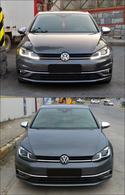

Bugün de bir süredir aklımda olan, kağıt üstünde uymayan ama pratikte görmüş olduğunuz gibi uyan yeni tip ön logonun montajını yaptım. :)
Bence şık oldu, görüşlerinizi merak ediyorum.
