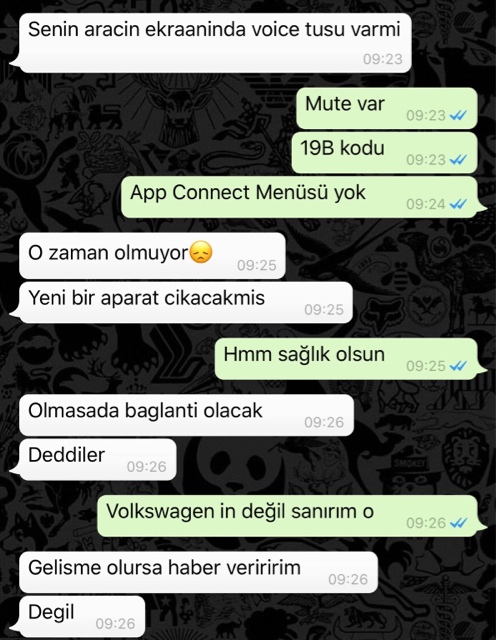

Aynen. Bayi ekranda Voice tuşu yoksa olmaz diyor.

Bende geri gorus kamerasi ile yeni nesil cihaz geldi hocam fakat Izmit Ark Oto dan fiyat aldim 1400TL dediler. Bir telefonu ekrana baglamak icin bu para nasil verilir bilmiyorum.
