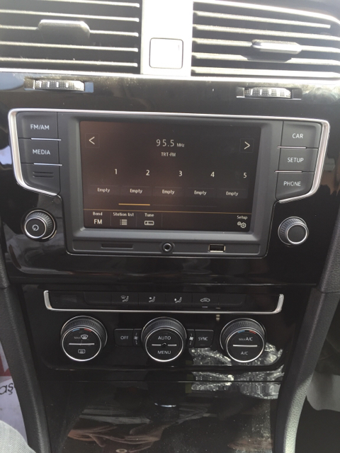

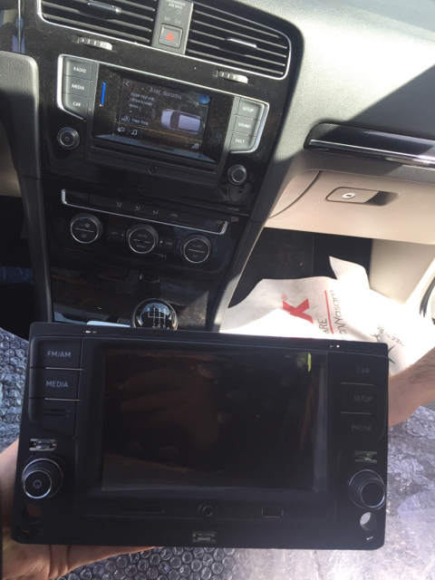

Herkese selamlar@yusuf ve@fcsrn hocamın teknik ve lojistik destekleri sayesinde@lvnt17 hocamın 2014 Comfortline aracına nihayet 6.5'' mib2 ekran montajını yaptık. Eski 5' lik orijinal ekrandan kat kat daha iyi kesinlikle herkese tavsiye ederim.

güle güle kullanın hocam. bir tek ben cesaret edemedim şunu almaya. almak istememin tek nedeni şu direksiyondaki telefon tuşlarının boş boş durması. konuyu tamamen okuyamadım ama bu 6.5" lik olanı takmak için çerçeve değiştirdiniz mi ve öyleyse nereden ne kadara temin ettiniz?

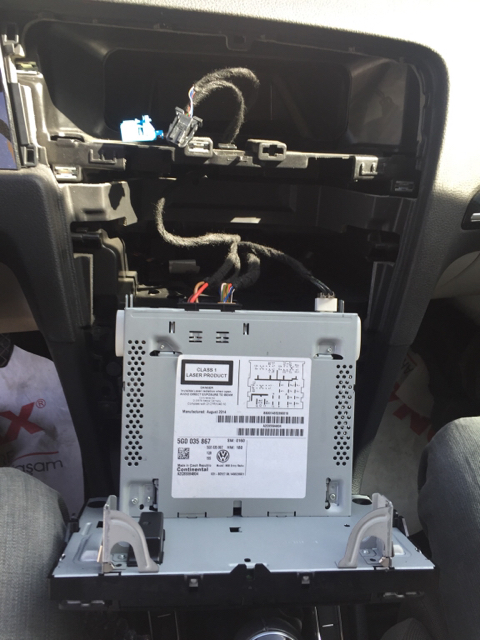

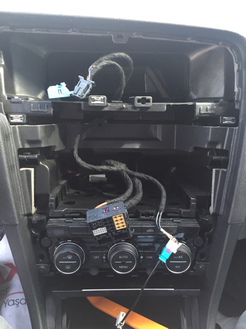

@m.unlu Hocam yeni cihazla eski cihazın çerçevesi aynı yani çerçeveyi değiştirmeniz gerek yok.eski cihazı söküp yeni cihazı soket sokete takiyorsunuz.
Hocam sesli komut tuşu dahil çalışıyor. Highline da gelen cihazda bile sesli komut çalışmıyor.
@m.unlu hocam kesinlikle gözüktüğü gibi kompleks bi işçilik yok. Çerçeve ve soketler direk uyumlu radyo anten girişi için 10 cm uzunluğunda bir dönüştürücü kablo bile var tüm tuşlarda çalışıyor ayrıca. Mirrorlink de var ( biz henüz kullanamadık) fiyat/fayda oranı en yüksek cihazlardan biri artısı orijinal görünüm kolay işçilik ve forum desteği
@yusuf ve@fcsrn hocama tekrar teşekkürler. Hemen alın 15 dk da takın vE kullanın.
