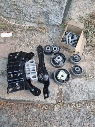

Çıkan parçalar şunlar:
İnsanlar hata yapabilir veya bazı şeyler yanlış gidebilir, ancak müşteriye her zaman çözüm odaklı yaklaşmak gerekir. "Bu işi ilk defa yapmıyoruz" ya da "Bu araç zaten böyle üretiliyor" gibi ifadeler müşteriyi küçümsemek olur; kızdığım nokta da buydu. İlgileri konusunda bir şey diyemem ama yapılan işin arkasında durmaları gerekiyordu. Bana "İşçilikte hata yok ama orijinal parçanın birebir yerini tutmadığı için bu durum oluşmuş olabilir" deselerdi yine kabul ederdim.
Bu durumdan şunu öğrendim: VAG grubunda ön ve alt takım parçalarında OEM yerine birebir orijinal parçalar kullanın. Özel serviste yaptıracaksanız da işi mutlaka bir usta yapsın, çıraklara bırakmayın.
