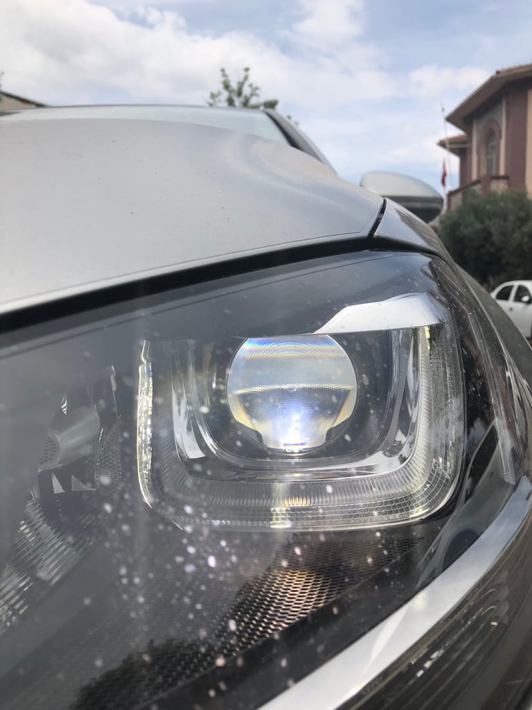

Retrofit projesi olarak taktığım u led far merceği şu şekilde bir sorun varmidir ? Konuyu detayli okuyunca biraz korktum açıkçası
