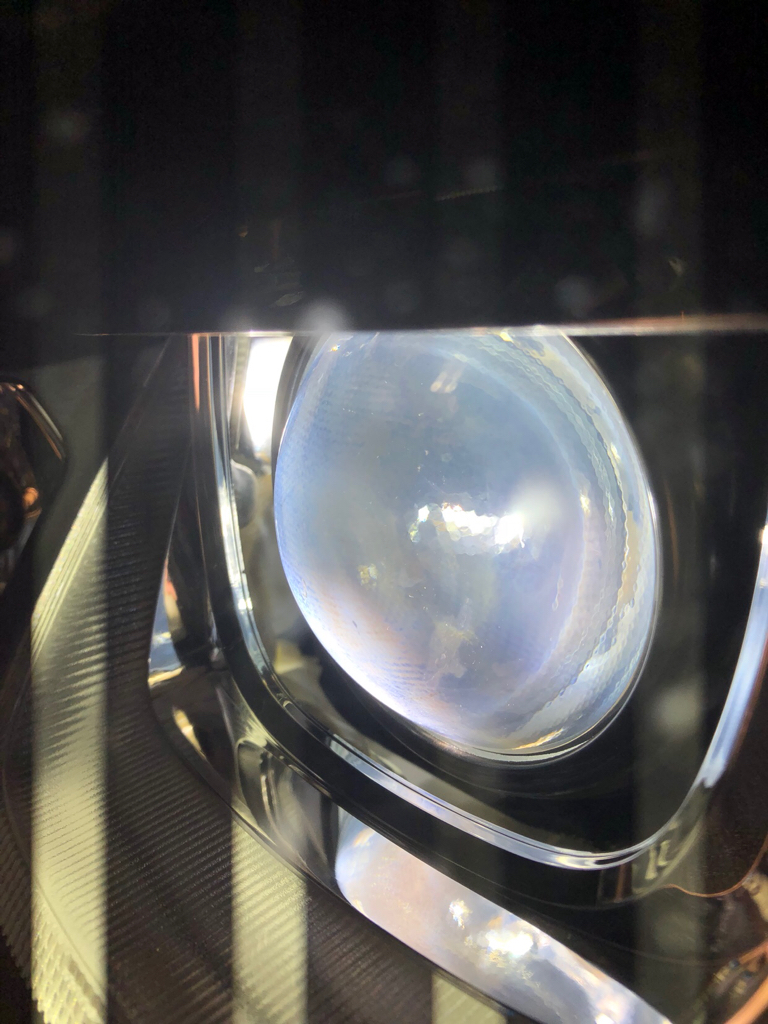

Retrofit projesi olarak taktığım u led far merceği şu şekilde bir sorun varmidir ? Konuyu detayli okuyunca biraz korktum açıkçası
Bu açıdan belli olmuyor/olmaz., Çamurluğa doğru hafif açılı çaprazdan bakarak daha iyi anlarsınız ve karanlık bir ortamda olmalı ki var ise belli olur

benğm değişeli 1 yıl oldu. Takılan farlar zamanla aynı oldu. Hayal kırıklığı yani.
Sanki var gibi ama tam emin olamadım., eğer varsa da tamamen yüzeyi kaplamışta belli olmuyor gibi duruyor.,eski sayfalardaki diğer arkaşların resimlerini bi inceleyin hocam
Hocam aydinlatmadan en ufak bir şikayetim yok açıkçası, muazzam derecede memnunum ancak konuyu okuyunca aklima kurt düştü acikcasi , gördüğüm fotolar hep parca parca bugulanma dökülme gibiydi oyle bisey pek gözükmüyor

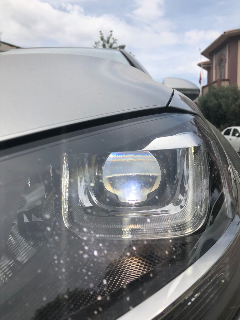

Arkadaşlar merhaba, golf 7 highline mercek yüzeyindeki leke problemini daha önceden de konuşulmuştu, kimi garantiden, kimi ise kendi imkanları ile farlarını değiştiriyordu. Aynı problem bende de vardı ve garantiden
%70 oranında bir kısmı karşılanacağından, baya masraflı bir değişimdi. Farı biraz incelediğimde, viraj aydınlatma farlarının ampulünü çıkararak, farın içine ulaşıp mercekleri silebileceğimi düşündüm ve dün deneme gerçekleştirdim.
Sonuçlar gayet başarılı. Bir tel elbise askısını kesip ucuna ıslak mendil bağlayarak işlemi gerçekleştirdim. Biraz uğraştırdı ama, yüksek maliyetli değişimden kurtulmuş oldum. Silerken nasıl
fark ettiği ile ilgili resimlerde paylaşıyorum. Fazla vaktim olmadığından ıslak mendil kullanarak mercekleri sildim.Daha detaylı temizlik yaparken cam temizleyicibir ürün kullanacağım. Fakat ıslak mendil ile bile sonuçlar şaşırtıcı derecede iyi.
Umarım sorunu yaşayan diğer arkadaşlara da faydalı olur.
şimdi benim anlamadım mercegin arka tarafımı lekelenıyor ön tarafımı ?
@Ümit Akkaya Merhaba, belkide arka tarafta lekeleniyordur ama, şimdilik ön tarafı temizlemek bile ışık performansını arttırdı.
Dahiyane bir islemm olmus. Işe yaramış gibi gözüküyor. Paylaşım için de ayrıca Teşekkürler. Iyi Forumlar Dilerim.
[mention=1641]Ümit Akkaya[/mention] Merhaba, belkide arka tarafta lekeleniyordur ama, şimdilik ön tarafı temizlemek bile ışık performansını arttırdı.
Paylaşım için teşekkürler , çok iyi fikir , benim farlarım garantiden değişmişti fakat 1 yıl sonra tekrarladı. Farı açtırmaktansa bunu deneyebilirm..
