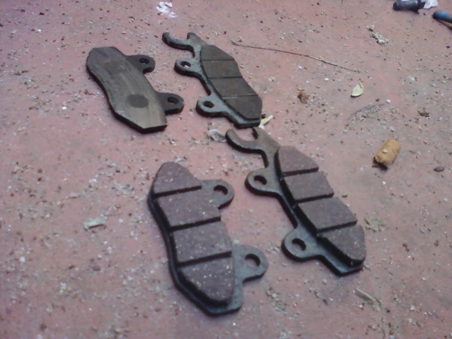

Çıkan eski balataların resmi olsada bir baksak ?
Yetkili servisin bitti dedigi balata gercekten bitmişmi ?
Bendeki durum arka balatalar icin revizyon gerektiriyor.

Şaşmaz sanayide GÖKCAN balata/fren merkezine gittim.(zaten balataları(trw) ön+arka stoğa atmıstım burda değistircem zamanı gelince)
Net 4000 gider biter abi dedi

Ben ne kadar bittigini ne kadar kaldıgını görüyorum zaten. Uyuya kalıp disk yiyecek halimiz yok tabi.

Dogustaki BALATA BİTMİŞ değişmeli  diyen servis elemanı
Diskin arkasında kalan  göremediğimiz balatanın daha çok aşınabilecegini söyledi
Diskin önünde arkasında stereo çalışan, ısınma / soguma / sürtünme katsayıları görünürde aynı olan ikiz balata düzeneğinin farklı aşınmalara maruz kalmasına pek ihtimal vermesemde
Bi ihtimal var sadece
Her ısınma sonrası Dıstaki balata mı daha çabuk soğuyor
İcteki mi?
Aerodinamik olarak  aracın şasi altından akan hava icteki balatayımı daha fazla sogutur
Yoksa aracın dışındaki   yanal hava akımı mı dıstaki balatayı daha çok sogutur.
Mekatronik mühendislerine  bir sormak lazım.
Balatalar tek taraflı aşınıyor neden? : İlk nedeni usta hatası (işçilik hatası) olabilir. Kliperde kayıcı pim denen iki pim vardır. Bu pimlerin görevi piston basıncını her iki tarafa eşit dağıtmak ve fren diskine her iki yandan eşit kuvvet uygulamaktır. Zaman içerisinde paslanır ve işlevini yerine getiremez. Usta yoğunsa işi acele ile yapıyorsa farkında olmadan bu pimleri alıştırmadan balataları değiştirebilir. Basınç tek tarafa biner veya piston balataya yamuk basar. İkinci sebebi kullanıcı hatası. Her ne kadar şoför arkadaşlar kabul etmese de yaptıkları hata bir ayakları fren ya da debriyaj pedalı üzerinde tutarlar. Basmadıklarını söylerler ama sonuçta ayağınız yorulur ve farkında olmadan fren pedalına dokunursunuz. Fren pistonu çok düşük bir güçle balataya basar kayıcı pimler devreye girmez ve balata tek taraflı basar.

Yani Golflerde fabrikada takılan balatalar bittikten sonra taktırdığınız balatalarda biri diğerinden daha fazla eriyorsa ya usta konumlandırmasını eşit yapmamıştır ya da kaliperlerdeki pistonlarda veya o pistonlara giden hidrolik hortumlarında ufak bir sorun olabilir. Bisiklette gözle görmesi ve düzeltmesi daha kolay fakat arabalarımızda öyle değil maalesef (bisikletin gözünü seveyim:). Fakat yine de yukarıda @ogzogz hocamın paylaştığı görseldeki farklı erime oranlarının çok büyük bir sorun teşkil edeceğini sanmıyorum.
@SCC
Farklı erime durumudaki görsel sadece işin olasılığı üzerine. Biz bir taraftan bakınca biraz daha dayanır derken arka taraftaki bahsedilen durumlardan dolayı diske daha yakın olmuş olabileceğindendir.
Ki zaten o seviyede araç sesten kullanılmaz bir hal alacaktır ve biz değil , yolda duyan herkes baltaların bittiğini anlayacaktır.
