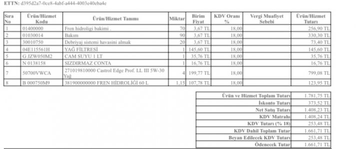

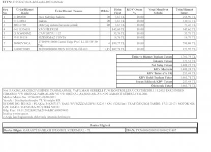

Yıllık bakım yaptırdım bugün. Aracımın 5. Bakımı 51000 km de. Sabah bıraktım şimdi almaya gidiyorum. Fren hidroliği değişimi ile birlikte 1681 TL cik. Yalnız servis danışmanının dediği; Vw yeni aldığı karara göre hava ve polen fitresini bu bakımda değiştirmeyeceğini bir sonraki bakımda değişim olacağını söyledi. Yıllık 10k yapıyorum km yapmadığınız hava ve polen değişimi olmayacak dedi. !!! Var mıdır aslı arkadaşlar.

Fikir açısından faturayı ekledim arkadaşlar.

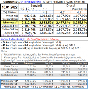

Hocam dediğiniz gibi 450₺ değil fark.
7 Yaş üstü araçlarda 522,45₺
3 Yaş altı araçlarda yanı iskonto hiç yapılmaz ise. 746,35₺
Fark var.
Tam bakımla Mini bakım arasında.
Yani konu sadece filtre fiyatları değil değiştirme işçilik fiyatları da var.
Ayrıca Tam bakımda aracın bütün kontrolleri de yapılıyor.
@Terms bu servisler eski köye yeni adet mi getirdiler...?? Fren hidroliği değişimine yeni bir (işçilik kalemi) eklemişler;
Debriyaj Sistemi Havasını almak
Birim fiyat: 3,67
Miktar: 20
Total: 73,40 +kdv
@Nfk arkadaşımıza bi soralım belki de araçta farklı bir onarım yapıldı..?

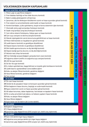

Güncel (2022)
Periyodik Bakım Aralık ve Kapsamlarını
Pdf dosyasını buradan indirebilirsiniz
Özetle her 15 bin km ya da 1 yıl hava ve polen filtresi kontrolü var ve gerekirse değişimi..
Her 30 bin km ya da 2 yıl hava ve polen filtresi değişimi olarak güncellenmiş.
@ogzogz Tabloya göre artık her 60 bin km’de bir V kayışı değiştirilecek diye yazıyor. Bravo diyelim..:rolleyes:
Saçmalık. Şu anda hiç öyle bir şey yokken nereden çıktı bu? Ne yapacaklarını şaşırdılar!
Olmadı 120.000 km olan trigeri de 4 yılda bire çevirsinler tekrar.
Para toplamak için uyanıklıklar hepsi. Hiçbir teknik sebebi yok.

@ogzogz
Valla ben şunu söyleyim
1 yıl / 15000 de kontrol ve gerekirse degisim olayı hikaye
Km ye bakılmaksızın (Yıllık 15 bini 2 yıllık 30 bini gecmemek üzere tabi) Resmen 2 yılda bir değisire getirmişler olayı
Ben1,5 yıl 20 bin de degistirdigim hava filtresinde bile çıplak gözle bakıp ahhh geç kalmışım kapkara olmuş keşke 1 yılı gecirmeseydim diyecek bir durum olmuyor.
1 yıl / 15 bin de kontrol edeceklermiş ? Pcr testine gönderseler anlarım.
2 yıl ağızlarından çıktıktan sonra duruma göre 1. yıl kontrolü ve değisimi keyfi durum arz ediyor.
Az Km den bağımsız 2 yılda bir hava/polen değişimi hayırlı olsun İsveç modeli
Periyot budur
2 yıl 30.000 km!!!
Aynı mazot filtresinde oldugu gibi
