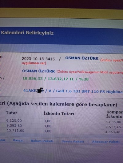

Bu gün 2016 model 1.6 tdi aracim icin triger degisimi fiyati aldim,zubizu indirimi de var toplamda %28 indirim yapildi fakat devirdaim bu fiyat icinde degil,bana fiyat baya yüksek geldi arkadaşlar sizler ne düşünüyorsunuz?
