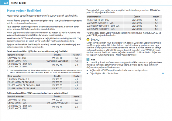

Motora ve yağ değişimine göre seçilen yağın spesifikasyonlarına dikkat edilmeli!
Yeti kullanım kitapçığından ilgili sayfa;

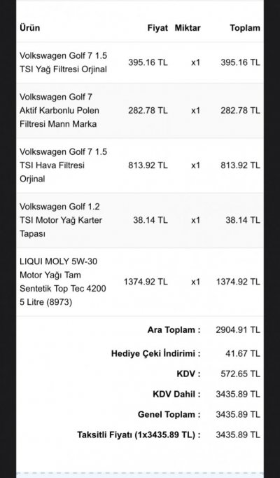

Bugun aracımın 3. Bakımını topkapı akınsal oto sanayi sitesinde bulunan Tamaş ayrılan halil ustaya yaptırdım. Hava , yağ , polen filtresini ben aldım. Liquly moly 4200 top tec 5w-30 yağı alarak tiriz bir ustalıkla saolsun yapıldı. Toplam 4100 tl ye maloldu.

Yağ ?
Filtreler ?
Usta işçiliği ?
Fiyatlarını yazabilirmisiniz
Tabı kı. İşçilik 600 TL.
Yağ filtresini ve hava filtresini orjınal servis olanı aldım. Başında duruyorsunuz gözünüzün önunde yapılıyor.
