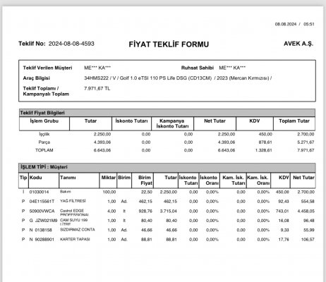

Selam beyler bugün bakım yaklaşıyor bir teklif alayım dedim servise mesaj attım aracımın bakımına 1.500km kaldı... klima ve hava filtresi olmadan verilen rakam... garanti sürecinde düsüklenmeye devam...
Ekli dosyayı görüntüle 77461
Cam suyunda bile maliyeti düşürmek aynı zamanda da max. kazanç için 199 Litre varilden silecek deposunun dolduruyorlar, Vallahi bravo sineğin yağını çıkarmada üstlerine kimse yoktur,
Şimdi bu durum doğal olarak insanın aklına şunu getiriyor, Metin veya Hasan veya Ahmet servise bakıma gitti, cam suyu deposu full dolu, ne yapıcaklar..? Faturaya cam suyunu yansıtıcaklar ama tabii teknisyen arkadaş 1 litre depodan boşaltmak için uğraşmıyacak %500 kâr elde etmenin yanı sıra + olarak cam suyu yani ellerindeki malzeme de eksilmeyecek
Bu şekilde ayda 500 araca yapsalar (sıfır malzeme sarfiyatı) ile ay da 58 bin lira net kâr., 3 personelin 1 aylık maaşı çıkmış oldu.. Ohh ne güzel dünya dimi :)
Hocam bakım için gittiğinizde servis danışmanınıza 199 Lt. varilden cam suyu istemiyorum, GJZW050M2 parça kodlu 1 Lt ‘lik kapalı kutu cam suyu istiyorum, ve silecek depoma doldurmayın (silecek deposu full dolu olsun) , Cam suyunu da bagaja koymalarını istiyorum diye iletin, yoksa araç tesliminde 1 Lt. olandan doldurduk depoya diyip aynı dala-vere ler yaşanır,
Polen ve hava filtresini zaten dışardan alıp kendiniz halledersiniz.
Aynen hocam, bagajda servisten aldığım ürün var (verdiğin parça kodu) ondan doldurucağım, giderken üstüne su senin yazdığının aynısını dicem zaten avekte sevdiğim şey şu aracı servise çekince dinlenme salonundan herşeyi görüyorsun bakım yapılan araçtaçlar ilk iki sıradaki alanlarda yapılıyor oradan herşeyi seyredeceğim...

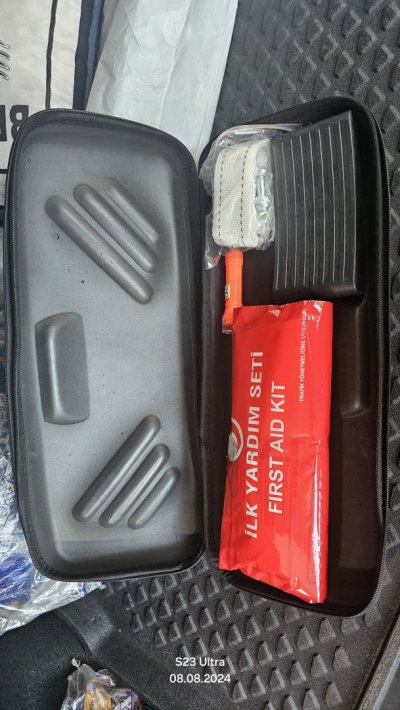

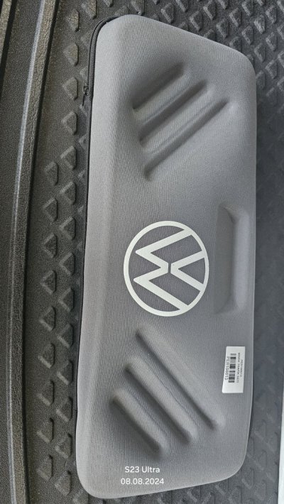

2023 den itibaren 1.5tsi motor ve devamında 1.5etsi ile motor koruma plastigini kaldıran zihniyet aynı zihniyet sanırım. 2024 tiguan ilk yardım çantası içeriğini bile kısmışlar, dandik malzeme koymuşlar. Vesselam yıl geçtikçe ufak tefek biseyler eksiliyor.
