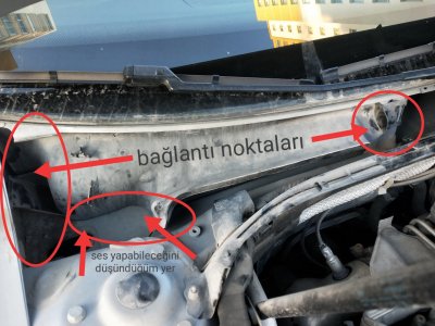

En üstteki kısmı fotoğraflamayı unutmuşum, videolarda görünüyor,
onun altında bu parça var,
Daha sonra üst resimdeki yere ulaşabiliyoruz.
soldan ve sağdan 2 noktadan tutuyor, bu parçanın altı titreşimle aracın gövdesine temas ederek ses gelmesi müsait yapıda,
Devir düşerken bazen zırıltı sesi duyuyordum buradan kaynaklanıyor olabilir belki. Altına 2 noktadan sünger silikon vb birşey yapıp deneyebilirim bir ara. Komple yapıştırmak, silikon çekmek belki su geçişini engelleyip birikebilir. Polen filtrem ıslansın istemem.
