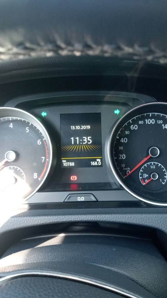

[mention=4688]bunyamin81[/mention] birde kontağı kapattığımızda saat ve tarih çıkıyordu gösterge orta ekranda. Tarih çıkmıyor artık sadece saat görünüyor bu cihazı taktıktan sonra. Sizde durum nasıl? Ürün çinli desay 6.5 carplaylı golf 7.5 cihazı.
Ekteki ekran görüntüsünü diyorsanız çalışıyor hocam bende. Bu sabah çektim hatta. Ekran dili hala türkçe.
@bunyamin81 saolun hocam cvp için. Evet bnde de eski 5’ ekran varken vardı. 6.5 çinli carplayli cihaz takınca tarih görünmemeye başladı. Kodlama ile alakalı sanırım.
birde multimedyayı kapatınca saat kadranı altında tarih yazardı bunda yazmıyor.
