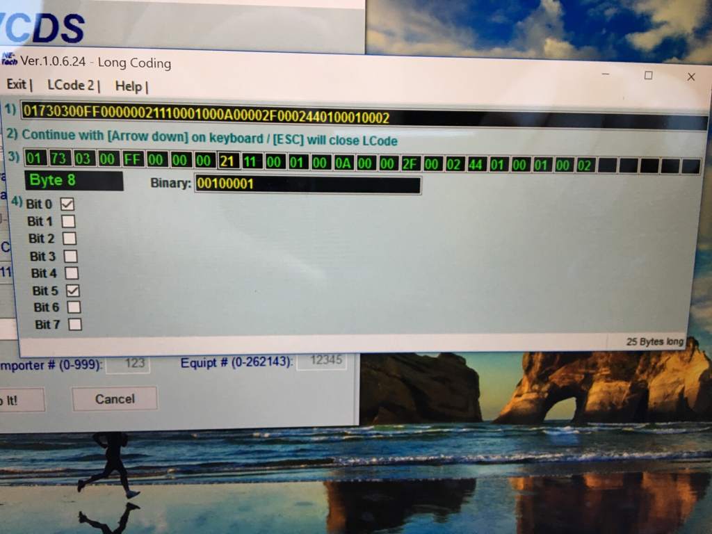

2016 audi a3 8v aracımın aux çıkışını ami olarak upgrade yaptım. Ancak bir türlü bağlantı kuramıyorum. 5f modülünde Byte 8 bit 5 şi aktif ettikten sonra ami mmi menüye geldi ancak gerek usb gerekse iphone ile bağlantı yapmıyor.usb tarafı şarj yapıyor ama ami bağlı değil olarak görünüyor sürekli. Desteğinizi bekliyorum Tşkler

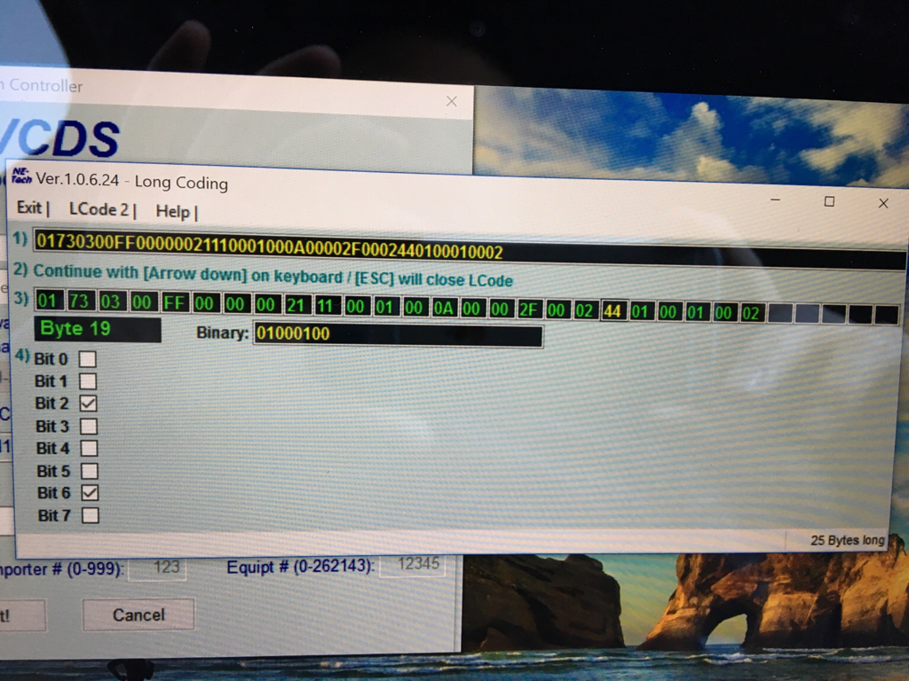

Hocam merhaba,
5F Coding > LongCoding'te Byte 19 değerini paylaşabilir misiniz ? (04, 84 gibi 2 haneli sayı ya da harf sayı olacak)
orda yazan değere göre cevap vereyim.
Merhaba üstad ekte resimde paylaşıyorum
Normalde Byte 8 de bit 0 ve bit 5 işaretlemem söylendi.
Bit 6 yı iptal edip bit 7 yi aktif eder misiniz hocam. Birde öyle deneyin bakalım çalışacak mı. Ayrıca bit 7 yi işaretledikten sonra 44 yazan yer ne olacak onu da paylaşır mısınız.
En önemlisi de yazdıklarınızdan hemen haberdar olabilmem için etiket ya da alıntı yapabilir misiniz.

Harikasın. Çalıştı :) )) çok teşekkürler. Şimdi drive select retrofit yapmak istiyorum belki bana siz yardımcı olabilirsiniz

Bit 7 yi işaretledikten sonra o sayı ne oldu hocam ? Taktığınız cihaz iPhone uyumlu muydu. Öyleyse şuan iPhone'u görüyor mu ?
