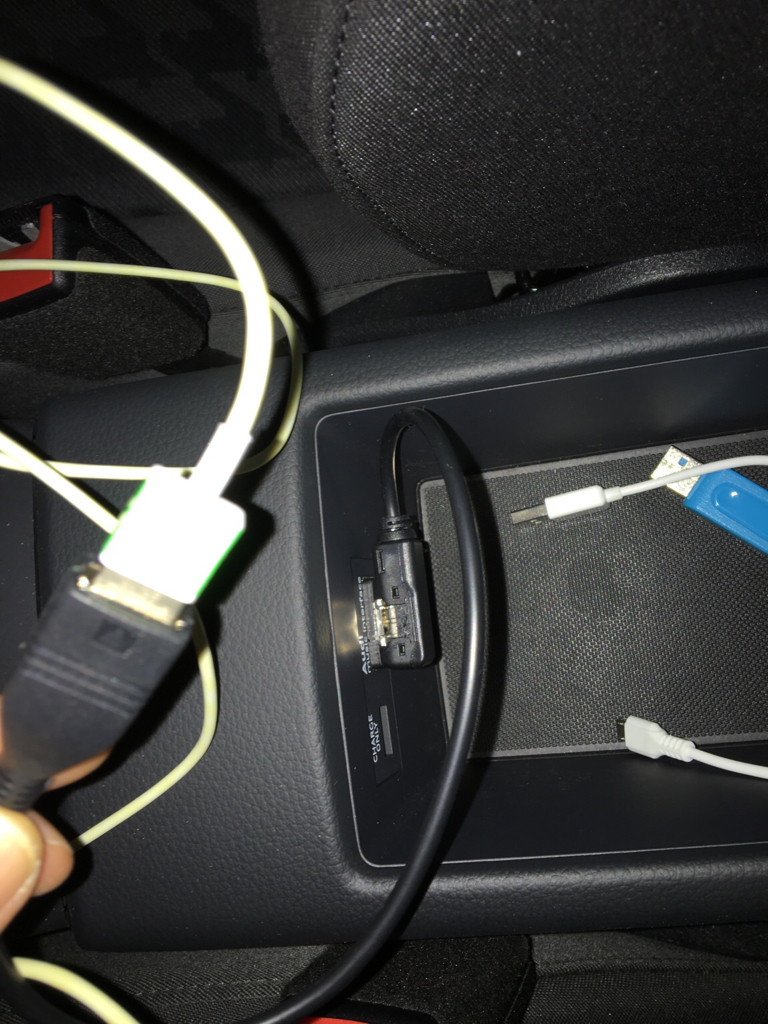

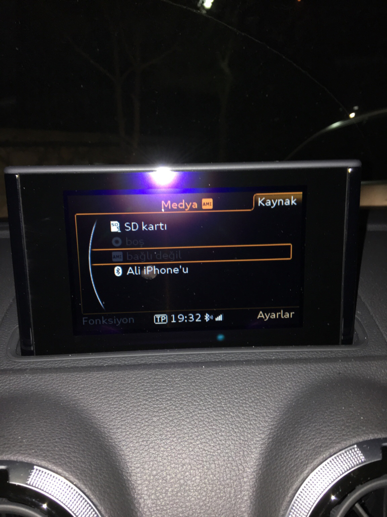

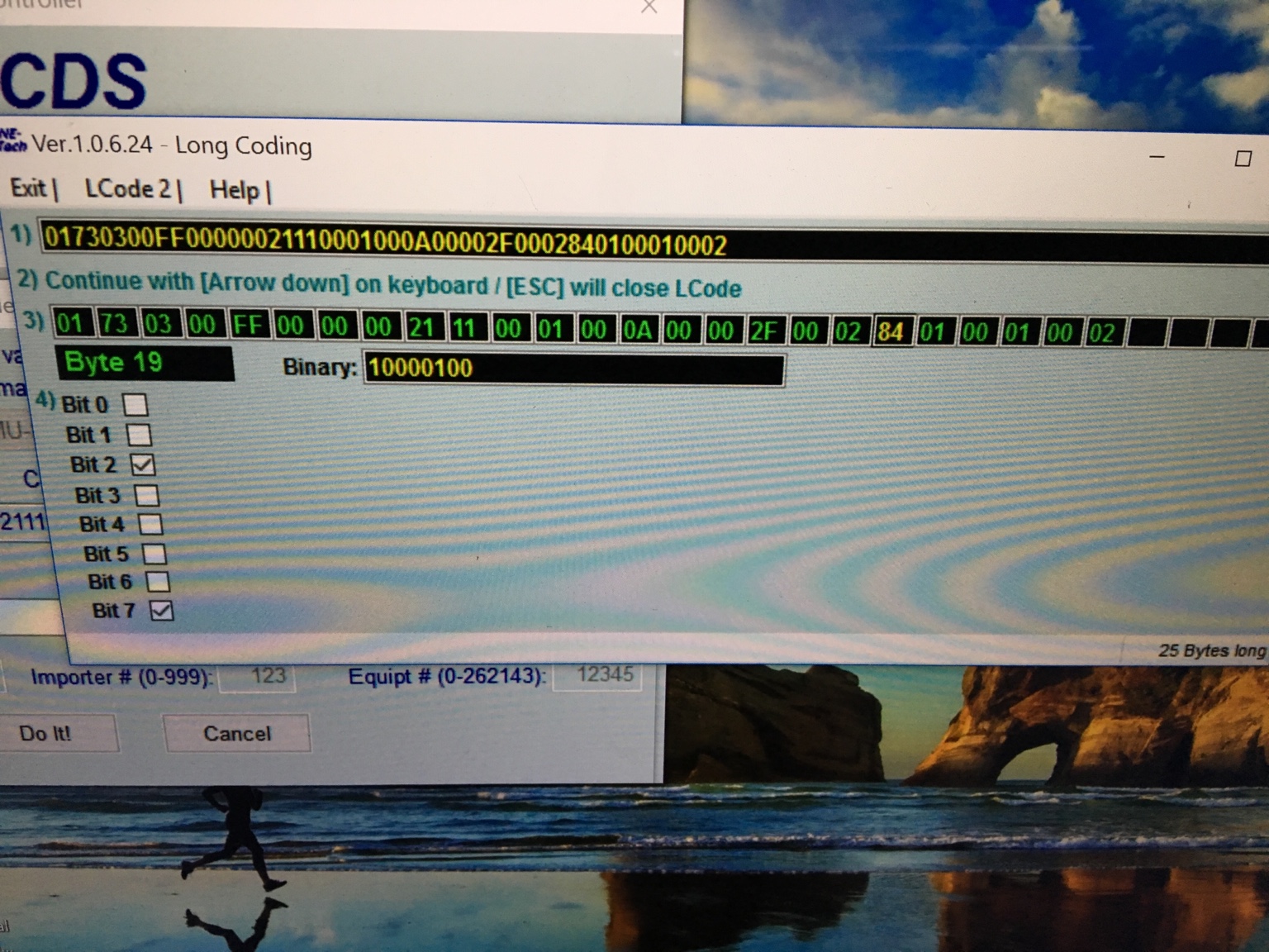

Bit 7 yi işaretledikten sonra o sayı ne oldu hocam ? Taktığınız cihaz iPhone uyumlu muydu. Öyleyse şuan iPhone'u görüyor mu ?
Üstad 88 oldu. Usb denedim çalıştı. Şimdi sizin mesajı gördüm denedim. İphone çalışmadı.
Teşekkürler üstad. Başka bir kablo siparişi vermiştim. Gelince birde onunla test edeceğim. Gelişme olursa mesaj atarım.
Bu arada düzeltiyorum üstad değer 84 oldu.
O halde çözüm daha kolay olacak. Müsait olunca yazacağım hocam.
Süper teşekkürler üstad Desteğiniz için

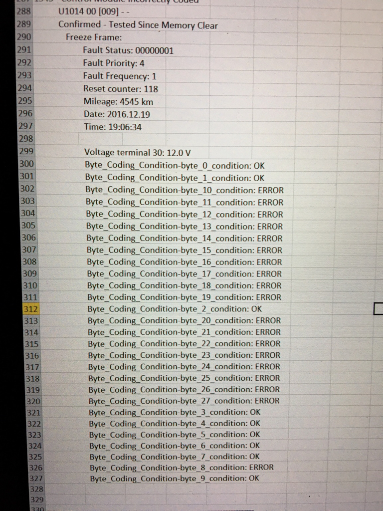

Üstad kodlamadan sonra aldığım hatalar ekte. Sorunlu bir çalışma tecrübe etmedim ama hata kodu veriyor 5f.
Öncesinde var mıydı hocam bakmış mıydınız.
Önce yoktu üstad. Ama garip bir şey oldu. Sizin dediğiniz kodlamadan önce maalesef usb çalışmıyordu defeatle denedim. Sizin kodu girer girmez usb çalıştı. Ancak ekteki hatalar oluştu. Sonra sizin verdiğiniz kodu yine eski değerle değiştirip denedim. Hatalar gitti ayrıca usb çalışmaya devam etti gerçekten çok garip bir durum bilmiyorum sizin başınıza benzer bir durum geldi mi. şimdi Usb çalışıyor, hata vermiyor ancak ami usb kablosu ile iPhone bağlanmıyor. Ami iphone bağlantılı bir kablo bekliyorum onunla test edip bilgi vereceğim
Hocam o zaman bir de şöyle yapalım;
5F modülüne girin, Coding kısmını açın ancak Long Coding Helper'a girmeyin.
Current Coding'in alt kısmındaki uzun sayıların hepsini seçip kopyalayın, daha sonra alt kısımdaki new coding kısmına yapıştırın. Burada Byte 19 değeri olan daha önce 44 olan, bit 7 yi işaretleyince 84 olarak değişen iki haneyi silip yerine 0C yazın ve "do it" deyin.
Bilgisayarım yanımda olmadığından tam emin olamadım ama %90 doğru hatırlıyorumdur :)  İsterseniz denemek için akşam pc'ye bakmamı bekleyebilirsiniz ancak denemenizin herhangi bir zararı olmaz.
Bilgisayarım yanımda olmadığından tam emin olamadım ama %90 doğru hatırlıyorumdur [emoji4] İsterseniz denemek için akşam pc'ye bakmamı bekleyebilirsiniz ancak denemenizin herhangi bir zararı olmaz.
Bende akşam arabanın yanında olacağım üstad gidince deneyip bilgi vereceğim [emoji3]
