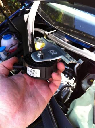

Bunun dışında Race moda alınca sound actuator denilen ve yabancı sitelerden edindiğim bilgiye göre Golf R'da motor ve egzoz bölümü olmak üzere resimdeki cihazdan iki adet bulunuyor.
Yanlış bilinen bir durum var. Aracın hoparlörlerinden kurmaca bir ses çıktığı düşünülüyor ama böyle bişey yok.
Çok önceden izlediğim bir videoda arabadan bu parçayı söküp büyük bir hoparlörün üzerine koyuyorlardı ve bass şiddeti falan artıyordu. Manyetik bişey heralde. Bir nevi gürültüyü arttırıyordu. Araştırırsanız göreceksiniz ki neredeyse bütün marka araçlarda kullanılmış bu cihazdan. Daha tok bir ses duymanızı sağlıyor.
Bu kısa bilgilendirmeyi geçecek olursak [emoji4] bu cihazın etkisinin artırıp azaltılması veya tamamen kapatılabilmesi ile ilgili kodlama mevcut.
Kodlama alıntı olduğu için yazılarda hata olabilir. Kablom geldiğinde kontrol edip güncelleyeceğim.
1-Select STG A9 (Körperschallaktuator)
2-STG adjustment -> function 10
3-Select channel volume of the actuator for structure-borne noise
4-Corresponding value adjust default value: 100% In adjustment to value 0 the sound amplifier is completely disabled
