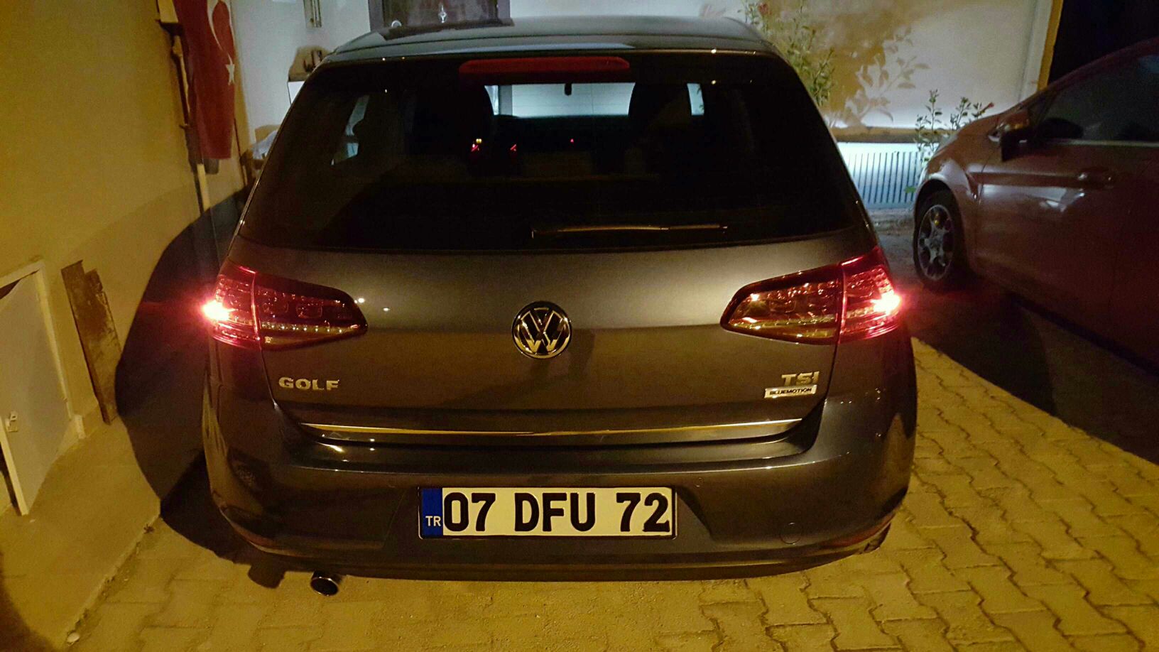

Amacım arka sinyalleri amerikan park gibi yakabilmek ve arka ledleri sabah yakarken iç ışıkları yakmamak :D kovalıyorum @Orhan Hoca tekini yaktım yaklaşık 20 led daha var ortalama  s=s17
