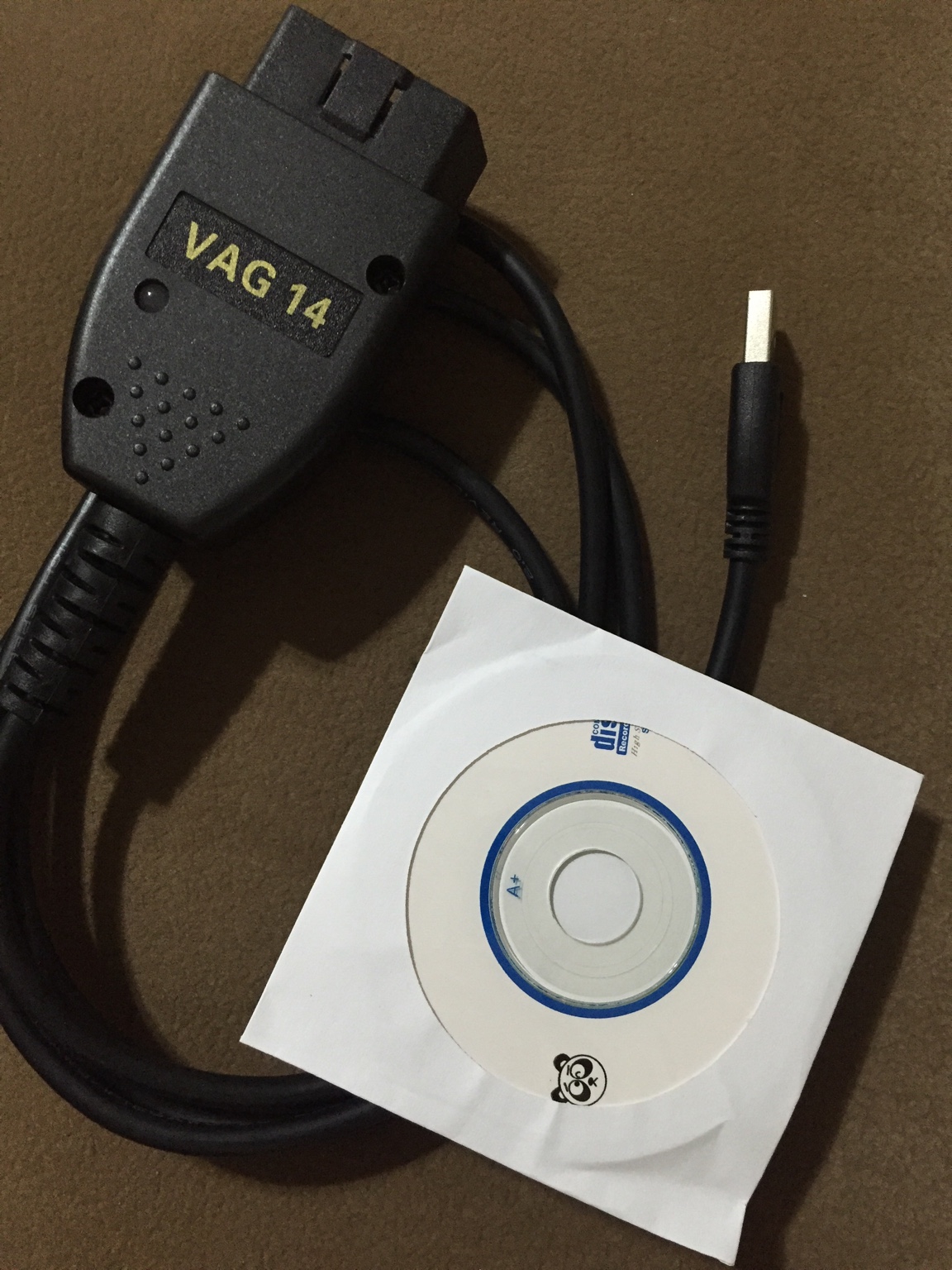

Nihayet kablomuz geldi :D

@MSE Hocam gözünüz aydın [emoji4]

Atarlı Çinli demek yolladı sonunda kabloyu [emoji1] sadece bizim forumdan 4 kablo alındı adamdan:)
Ama en hızlı gelen benimki galiba [emoji1] çalışıyordur inşallah
Çalışır hocam benim arabada da Batuhan'ın arabada da çalıştı :)

@batuhantashan  Teşekkürler hocam. Kablo bi yanar gibi oldu sonra söndü [emoji2] fazla yaşamaz gibime geliyor.

Teşekkürler hocam :) siz ne yaptınız?
@MSE Hocam ben sizin kadar şanslı değilim, pazartesi sabahı arabayı otoparkta bıraktım, çıkış o çıkış kendisini ancak perşembe akşamı görebileceğim. Çantamda kablo, içimde binbir heves sabretmeye gayret ediyorum [emoji17][emoji4] en iyi ihtimalle cuma akşamı otoparkta uzun bir süre konaklayacağım inşallah [emoji41]

Bende de şans yok hocam. Arabayı servise bıraktım 7-8 gün unut sen bunu dediler [emoji2]
