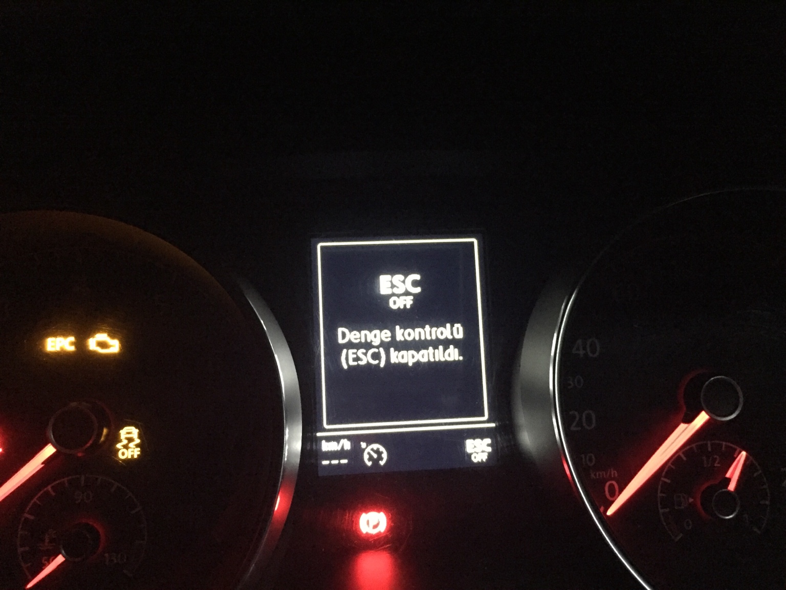

@orhan hoca @onur
Buyrun esc spor :)

Yaav abi sen bizden hızlı çıktın :) )
Ellerine sağlık. Kodlar nedir

@Onur sağol dostum :)
03- ABS Brakes
07- Coding
Long coding helper
Byte 29
Bit 1 ve bit 2 seçilecek. Do it yapıldıktan sonra abs ve esp ışıkları yanıp sönmeye başlayacak. Kontağı kapatıp açın ve menüden istediğiniz gibi ayarlayın :)
