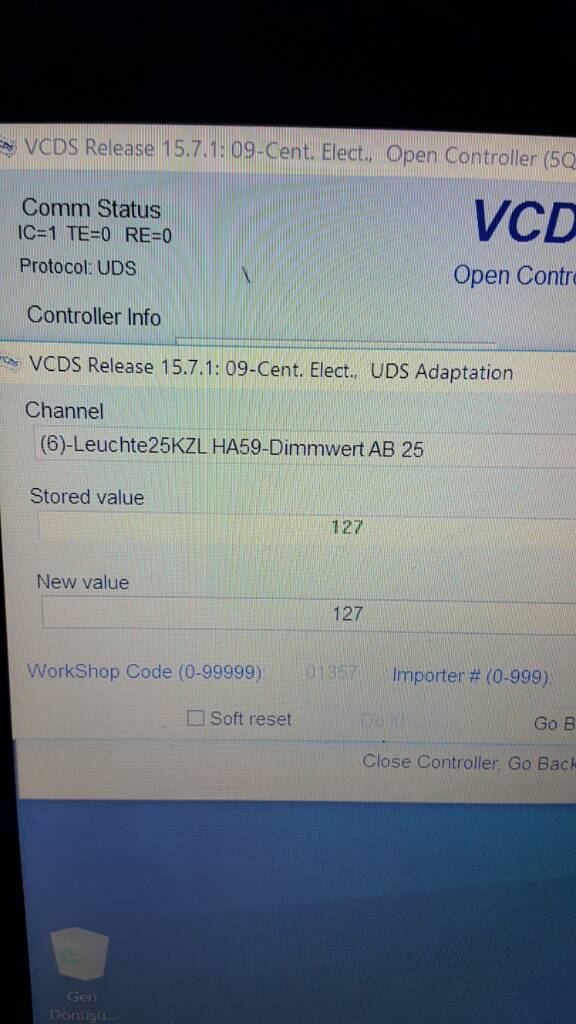

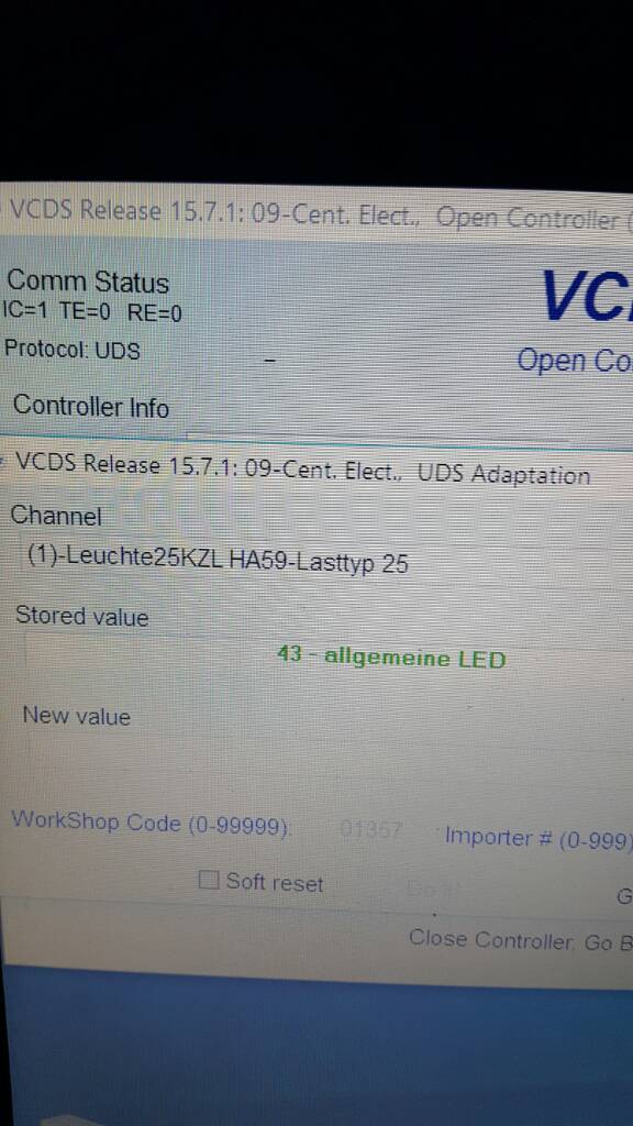

Orhan hocam viraj dönüş ampullerini h7 photon diamond vision ile degismek istemistim fakat satici led var  dedi onu taktik cok guzel oldu fakat ariza isigi yakti bunun bir çözümü  varmiydi.

Hacam hemen deneyecegim sagolun.
Sisleri bende degistim led olarak hic ariza isigi falan yakmamisti. Bixenon far led gündüz farlari led sis ve viraj dönüş darlari süper olmustu fakat canim sıkıldı simdi umarim kodlama işe yarar. yoksa photon diamond vision ile degismek zorunda kalicam.

Orhan hocam bu kodlamaya hangi bolumdem giricez pek anlayamadim bi aciklama yok gibi degeri 127 mi yapicaz sadece.
SM-N920C cihazımdan Tapatalk kullanılarak gönderildi
Edit: Pardon hocam aciklamayi gordum
Orhan hocam bendeki orj değerler bu şekilde.Neyi degistirmem gerekiyor
  Leuchte 8FL ve 9FL'de 1 kanalları led yapın. Numaramı özelden yazdım hocam. @farbar
