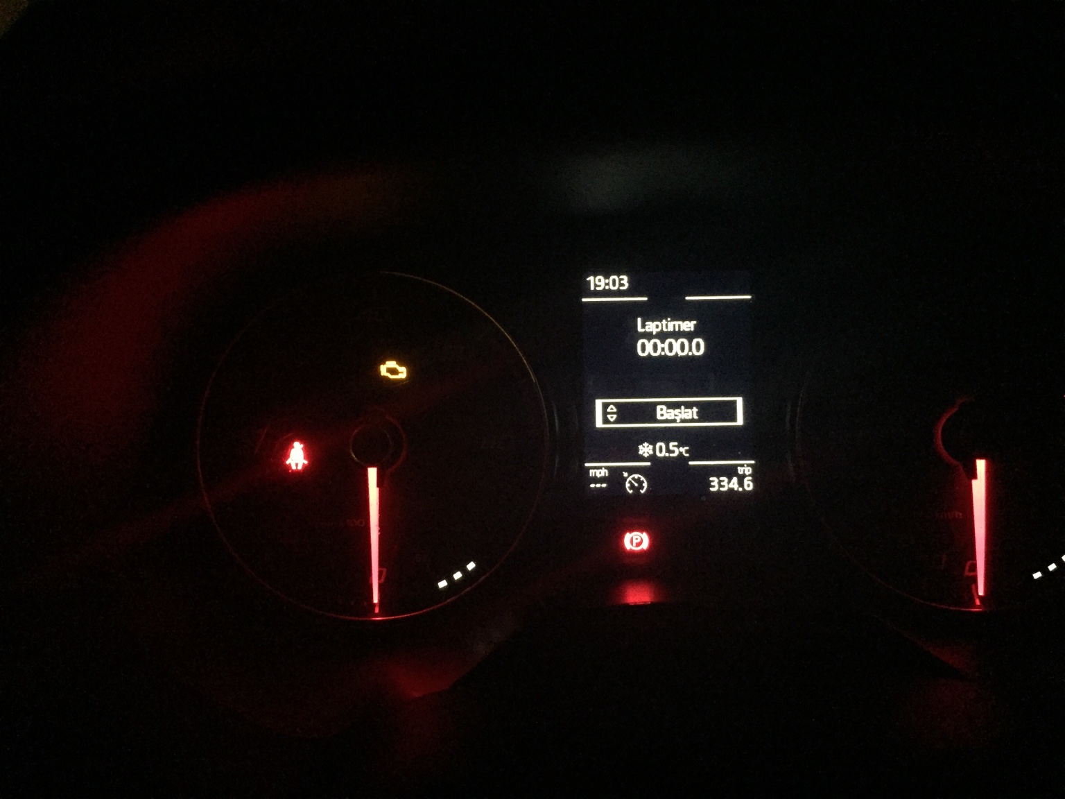

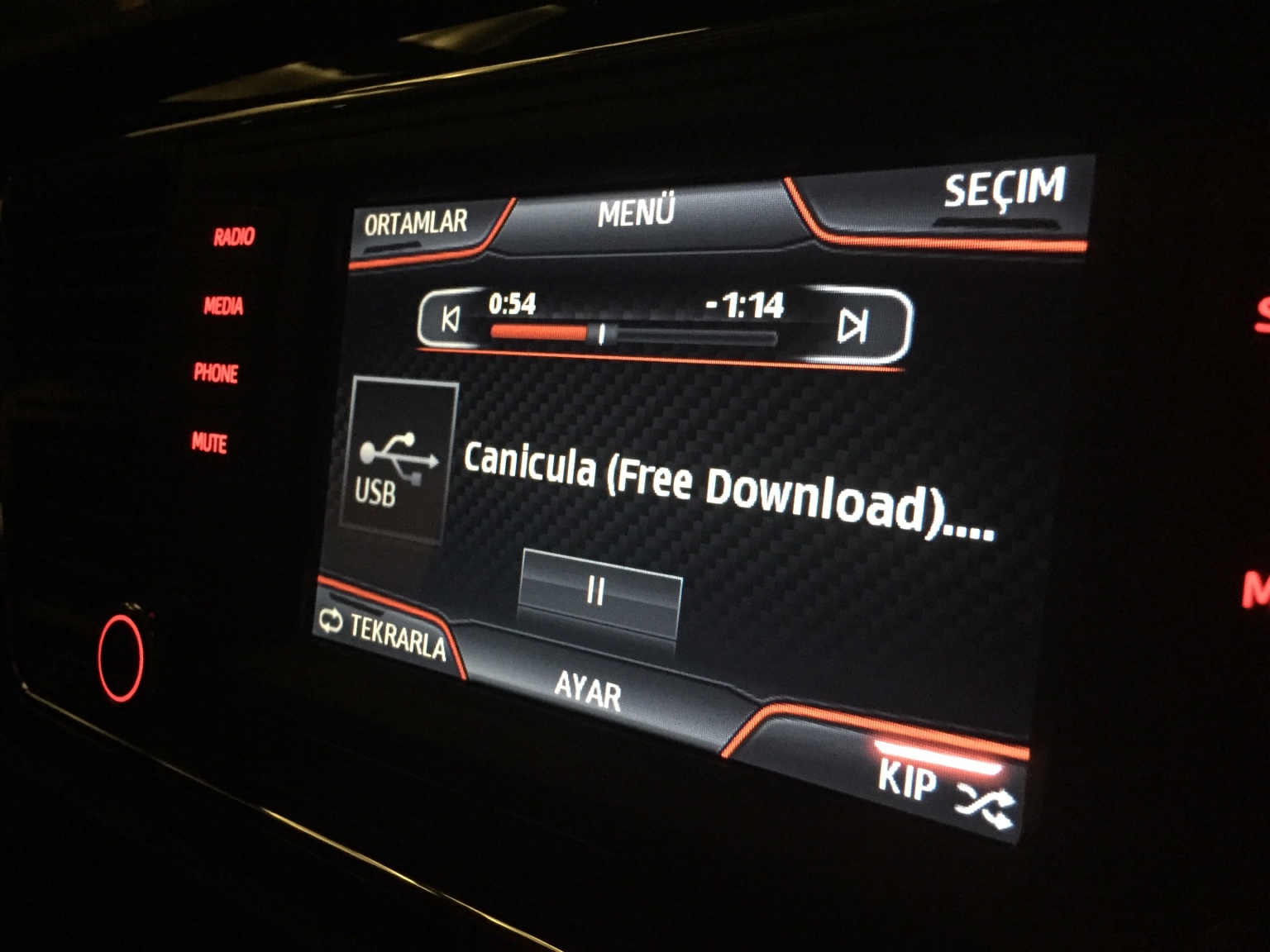

Biraz önce 2015 TDI Leon'da Lap Timer özelliğini açtım
Bir de Media ekranını karbon görünümlü yaptım
Sonra Media ekranını benim arabada denedim. Olmasına oldu ama yamalı gibi oldu. Bizimkine uygun değil :)

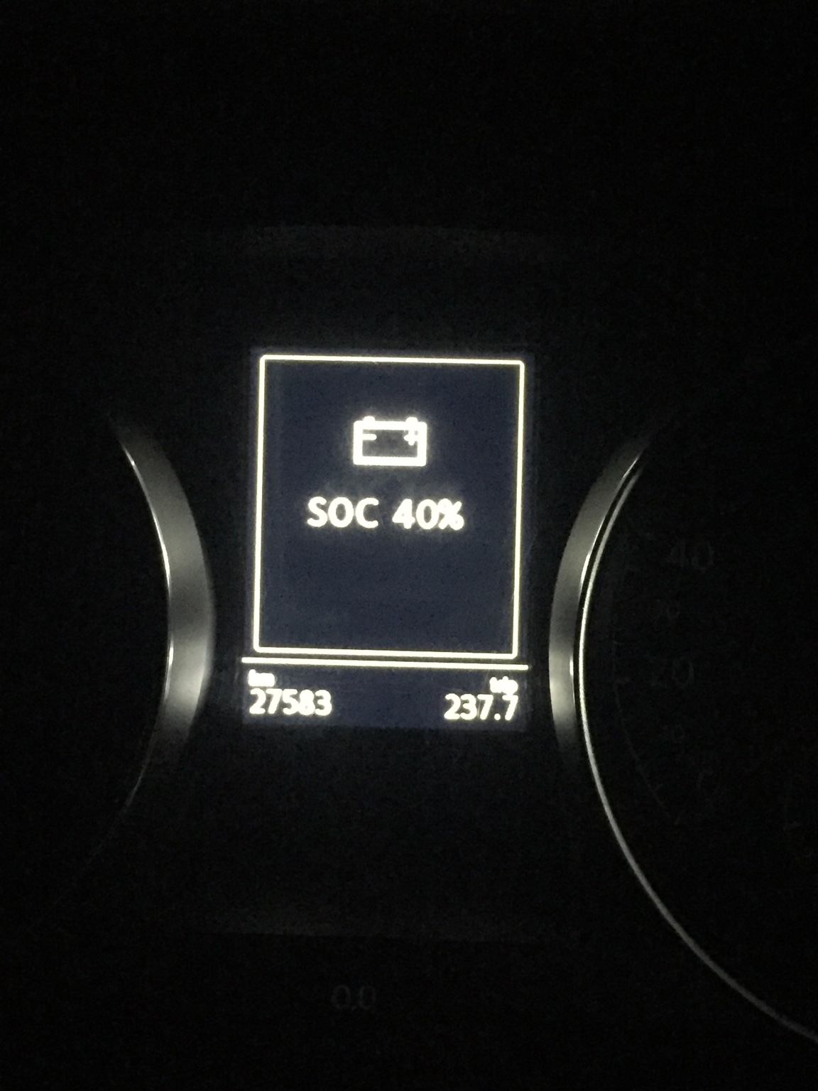

Orhan Hoca dedi:
bazı arkadaşlarda Akü değeri nasıl açılmıyorsa bende de bu laptimer bir türlü açılmadı kodlamaya rağmen. gerçi çok işe yaramayacak ama.  s=bilmem
@MSE
Hocam çalışacak olsa çalışırdı ya. Leonda Açılması yönünde inancım da yoktu. Hatta aktif ettim açılmadı dimi dedim kapatıyordum ki olmuş dedi arkadaş :)
Akü değeri ile ilgili sıkıntıyı servise bir sorayım bakalım. Salı ya da çarşamba günü servis yolu göründü. Kapıdaki led arızalıymış değiştirecekler. Servis danışmanım "bozabildiğin kadar boz abi garantinin bitmesine az kaldı" dedi :)

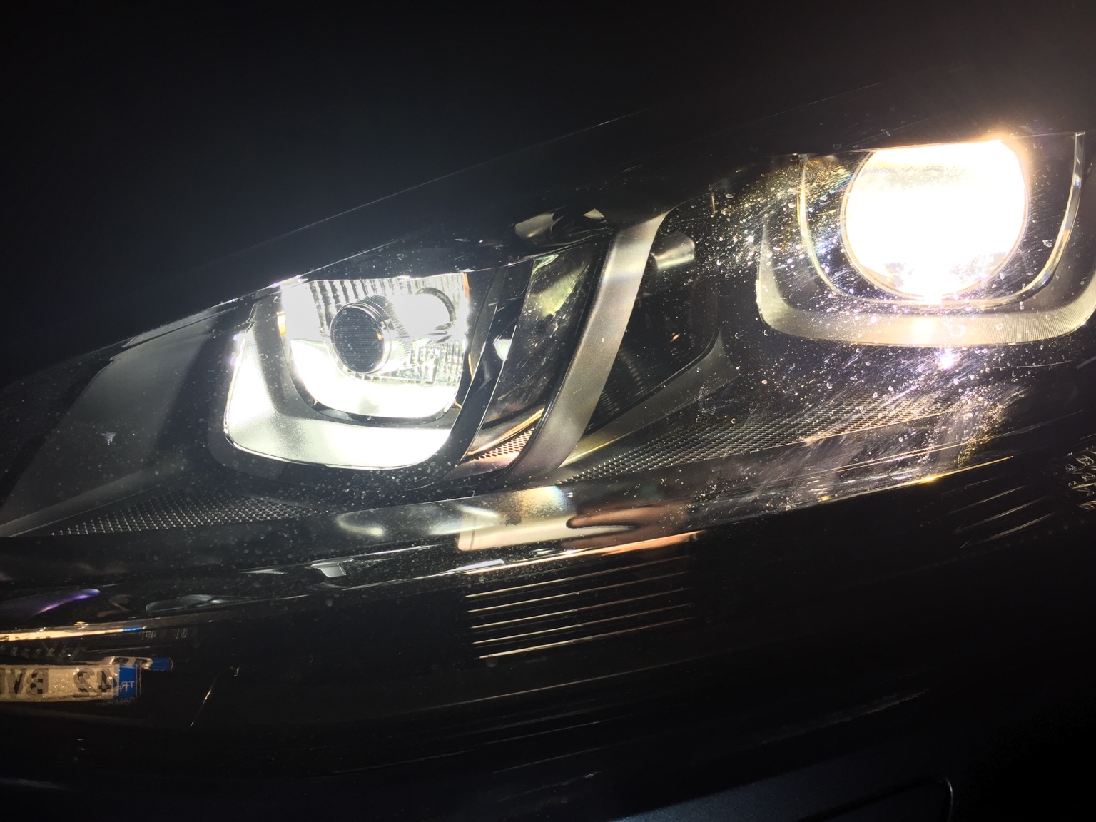

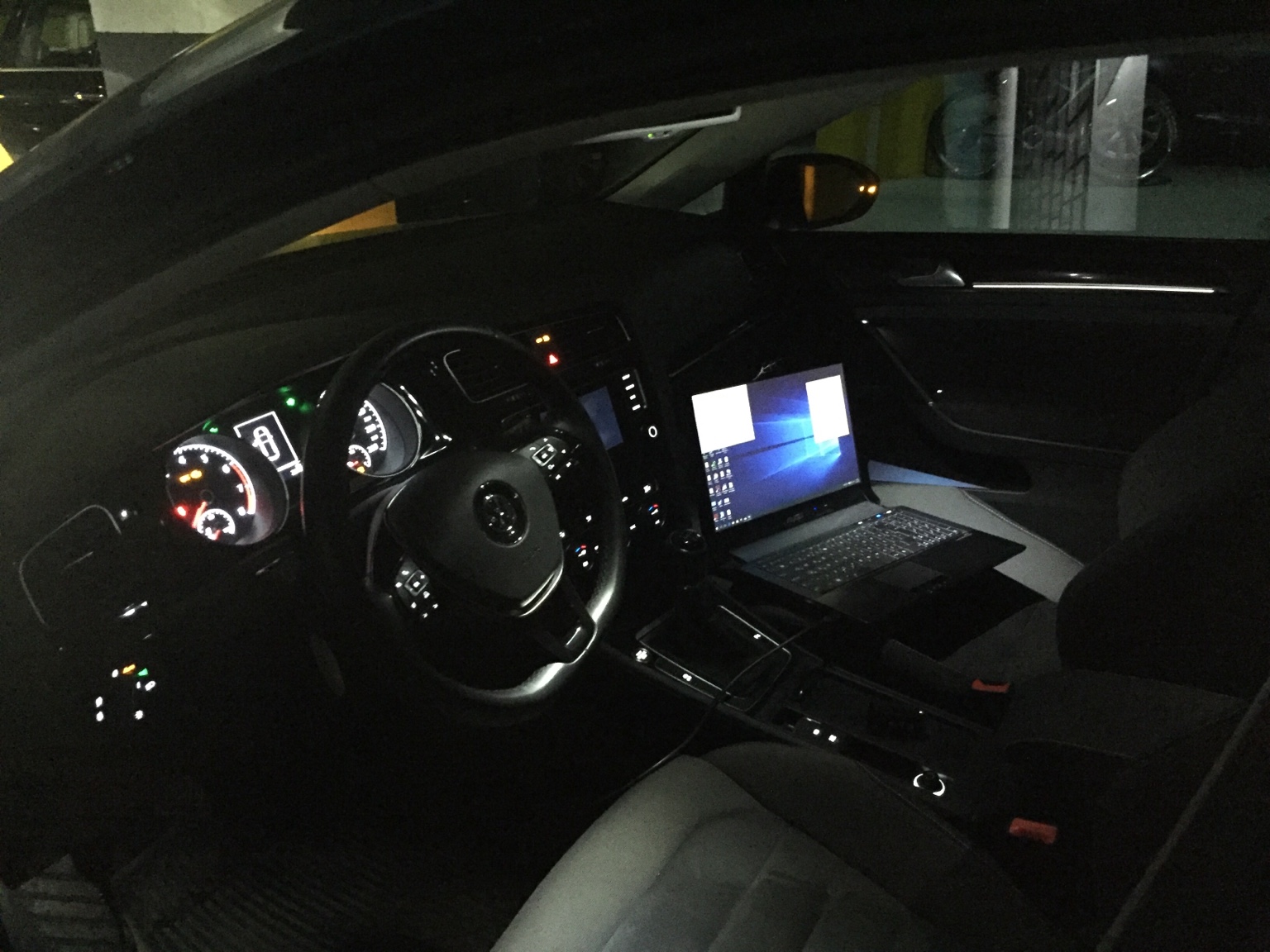

Yine sıkıldım yine arabaya indim yine kurcaladım durdum Golf'ü :D
Buyrun çalışma ortamını merak edenler için gelsin :)
DRL'leri akşamları kısa farlarla beraber yanacak şekilde ayarladım. Yalnız %100 yapınca akşam çok göz alıyor bu sebeple %50 olarak ayarladım. Kısa farlar açıkken sinyal verince DRL'ler de göz kırpıyor ve %5 - %50 şeklinde yanıp sönüyor. Gündüz Selektörde %5 - %100 aralığında çalışırken kısa farlar açıkken selektör yapılınca %5'e düşüyor. Selektörü bırakınca tekrar %50 yanıyor.
Farlarla oynayınca akümüz de erken pes etti :) Start stop haram oldu resmen. Akü dolana kadar çalışmıyor, unuttum Nasıl bişey olduğunu :)
