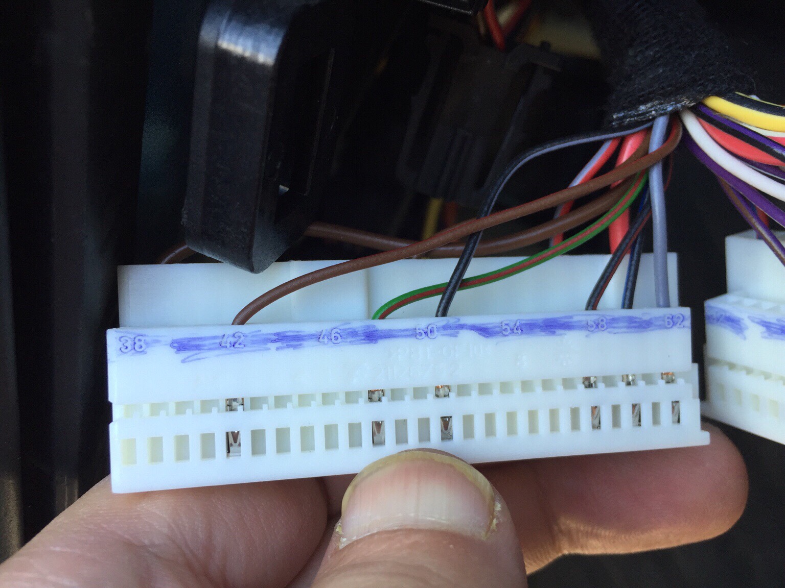

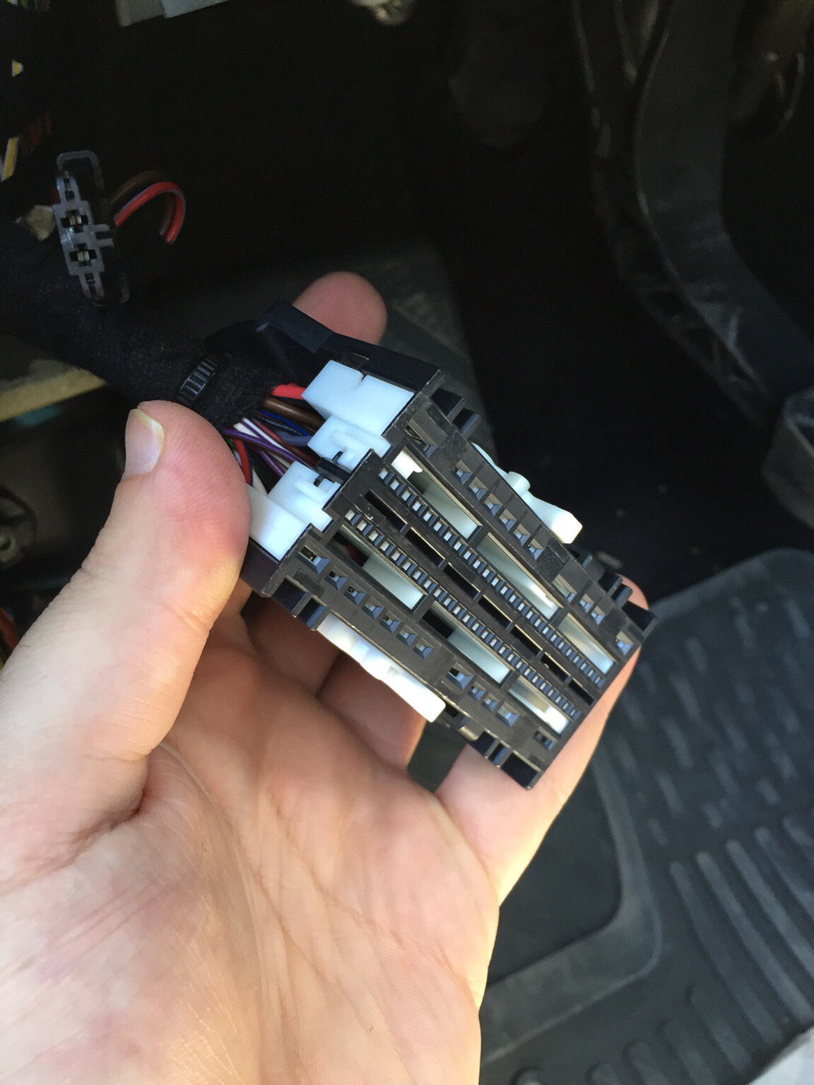

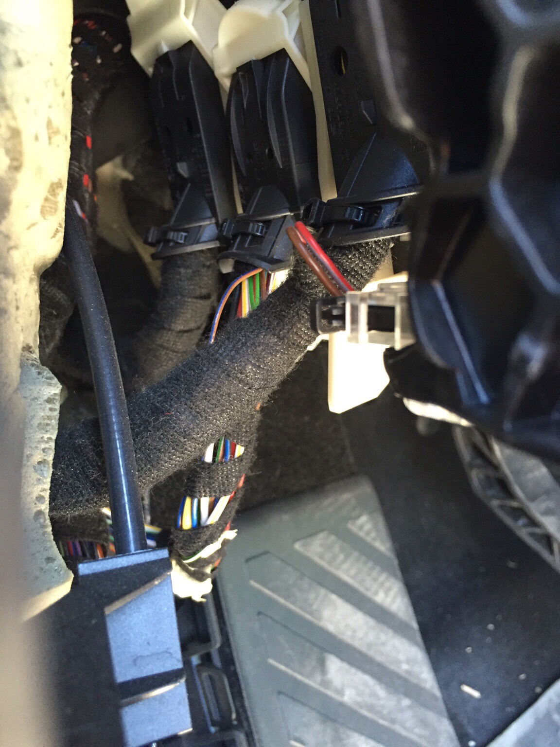

necati dedi:
sol sis BCM T46b/45 artı
sağ sis BCM T46b/5  artı
Necati hocam çok teşekkür ederim.
