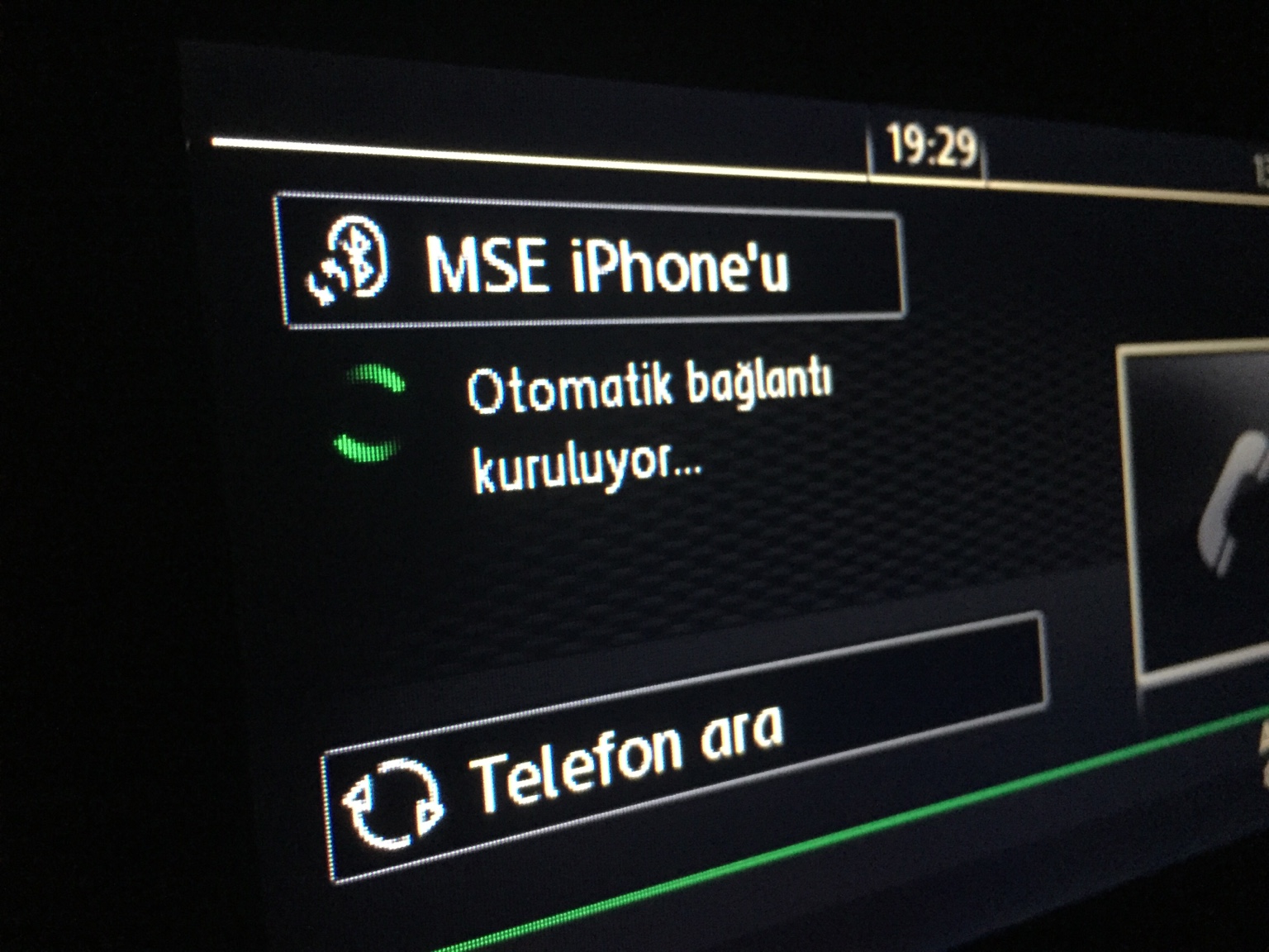

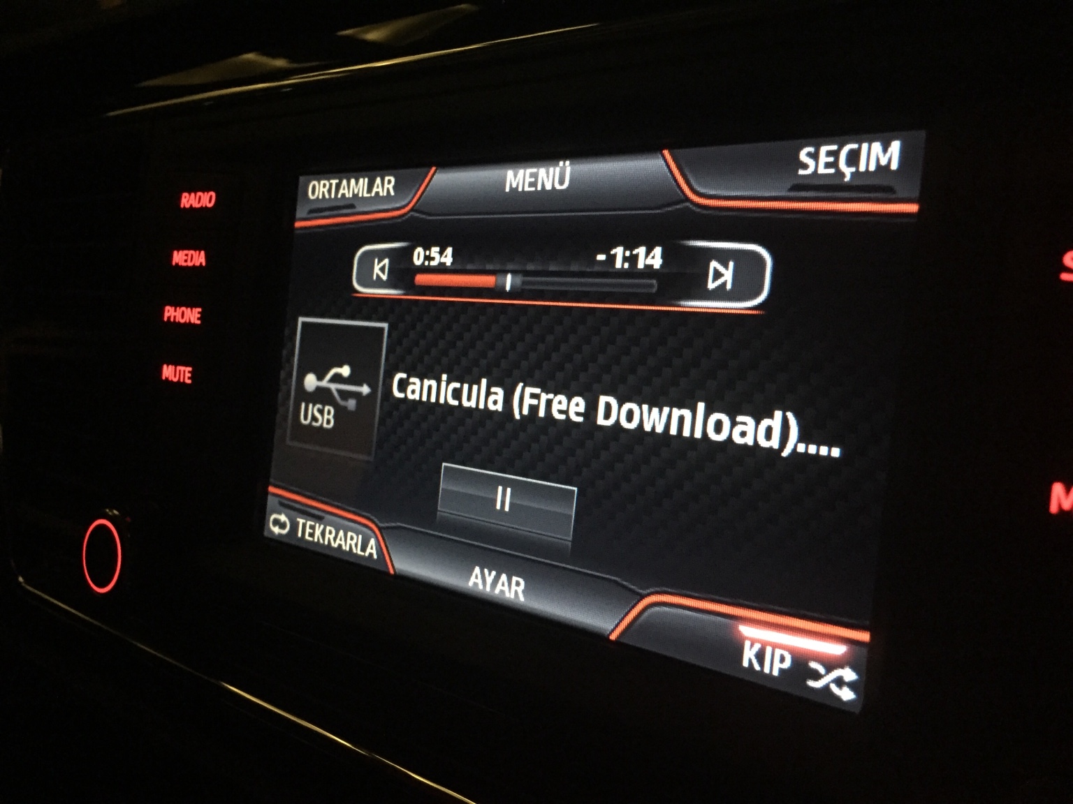

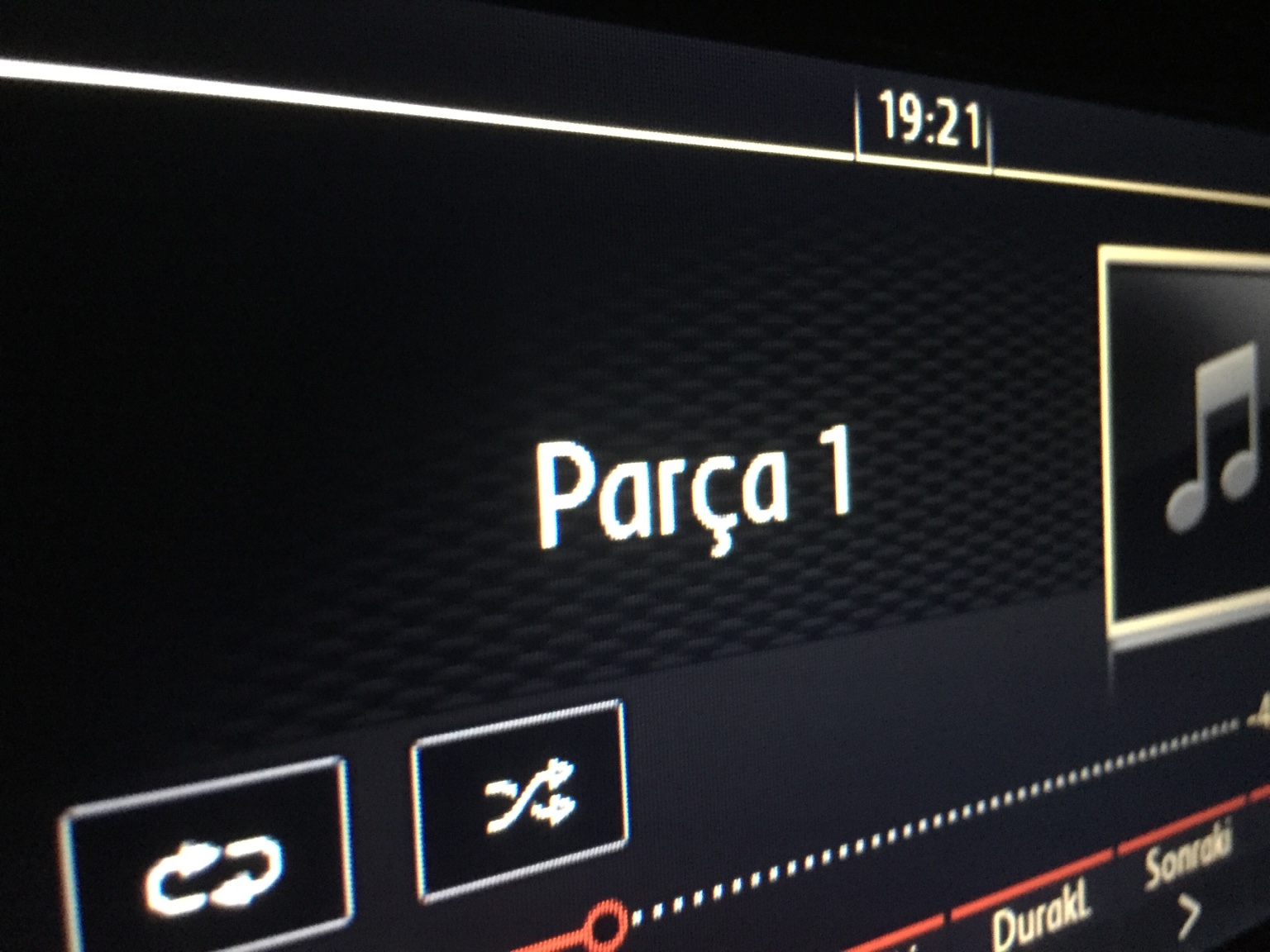

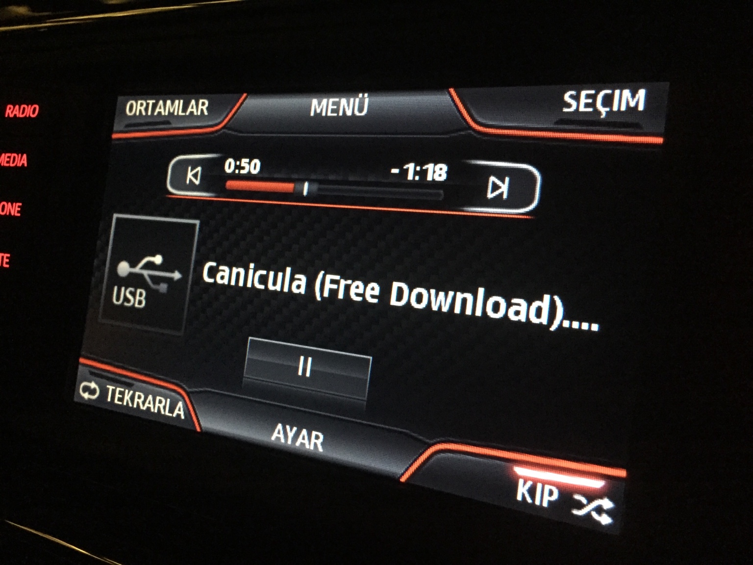

Şimdilik 12.12.3 kablo ile idare ediyorum abi 15.7 alirxpress'ten sipariş verdim muhammed'in kablosu benden önce gelirse gönderecek ama bana bekliyoruz [emoji4] Bu arada biliyorsunuzdur belki hatırlamıyorum ama teyp ekranının arka planını karbon yaptık bugün arkadaşın leon'unda sizin highline ekranlardada olacaktır bu kodlama deneyebilirsiniz isterseniz. 5f kısımına girdikten sonra coding'ten byte 17 bit 0 işaretli orjinalde bit 0'daki tiki kaldırıp bit 1'i işaretliyosunuz sonra teybe reset atıyosunuz uzun basıyosunuz yani kapatma tuşuna sonra arka plan karbon [emoji4]Sent from my iPhone using Tapatalk
Dostum ben bunu zamanında denedim ancak bizde pek kararlı çalışmıyor.
Leonda bu şekilde:
Leonda bu şekilde:
sanırsam oldu. fakat benim 17 coming kısmında 0 dan 8 e kadar sıralama vardır ve 3 .biti denedim bi değişim olmadı bende 1. biti yaptım Karbon radyo ekranı okey [emoji1]

Carbon görünüm oluyor ama tema biraz saçmalıyor. Herşeyin etrafı beyaz çerçeveli ve karbon görüntüyü gölgeleyen kısımlar mevcut

Murat hocam 2. biti denediğimde sanki ekran hafiften iki renge bölündü gibi oldu ama tam da emin değilim. ama bahsettiğim gibi  İnfer. 5  den Coding - loncoding  17 Byt  dan sonra 0-8 arası bit tıklama seçenekleri var bende tam olmasa da  başka model  ve donanımlı medyalarda olabileceğini düşünüyorum. özellikle 6.5 inç ve daha üst medya cihazlarında. Ayrıca Yol bilgisayarı ekranında da karbon görünüm yaparken 3 seçenek vardı. bende yine sadece tek kabul gören kod Karbon olması idi. yani ordada 3 seçenek var açılabilen modeller için :)  ilgililere duyrulur.
