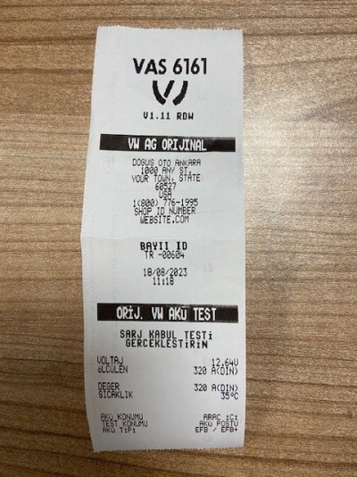

Bugün yaptırdığım akü test sonucu

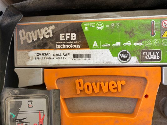

fabrika çıkış akümün 2019 yılında hiç tekleme yapmadan sürüş halinde iken bitmesi sonucu hızlıca aşağıdaki aküyü getirtip takmıştım. o zaman hiç kodlama falan gerekmeden sorunsuz 4 yıldır kullanıyorum. serviste son bakımda akü düşük uyarısı verdi. yine pat diye yol ortasında bırakmadan değiştirmek istiyorum.
varta düşünüyorum da kodlama falan gerektirmeyecek efb li hangi modeli almam lazım ?
şu an araçtaki 63ah falan yazıyor , o zaman düşük amperli bir akü mü takılmış bilemedim.

Ekli dosyayı görüntüle 69489
Servise yedek parça bölümünü arayıp şasi numarasından araca kaç Ah ‘lık akü takılması gerektiğini öğrenin, sonrasında dışardan uygun amper değerinde Varta EFB akü alırsınız,
TSI motorlu araçlar araçlarda 58 Ah / 59 Ah veya 69 Ah akü çıkıyor, aracın donanımına, opsiyonlarına ve motor tipine göre değişkenlik Ah değeri değişkenlik gösteriyor,
Fabrikanın taktığı (58 veya 59 Ah) ise Varta EFB 60Ah (N60 kodlu),
Fabrika 69 Ah takmış ise Varta EFB 70Ah (N70 kodlu) almanız gerekir.
