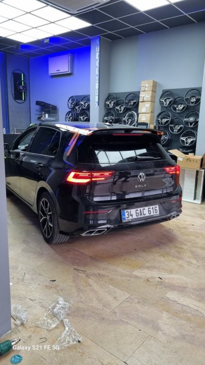

Matrix far çalışması için araca swap atılması gerek" bunun ücreti 650€
Ayrıca araçta kamera olması gerekiyor bugün benim yaptığım işlem gibi bu arada @İlker34 adresimiz tavsiye ederim...
kamera olmaz ise matrix far çalışmaz...
Bu nedenle matrix far hazırlığınızı yapmanız gerek...
Far sensörü iki far içinde geçerli sadece serviste var şuan...
Matrix fsr yapan zaten araca swap atıldığı için acc hazırlamalı lisansın içinde oluyor genelde...

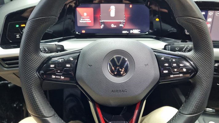

Matrix far için ayrıca far düğmesi değişmesi gerek sisterin çalışması için...
Direksiyonun ya düğmelerini değiştireceksiniz yada komple sevk size ait..
Bu arada @İlker34 süpersin işciliğin on numara...
